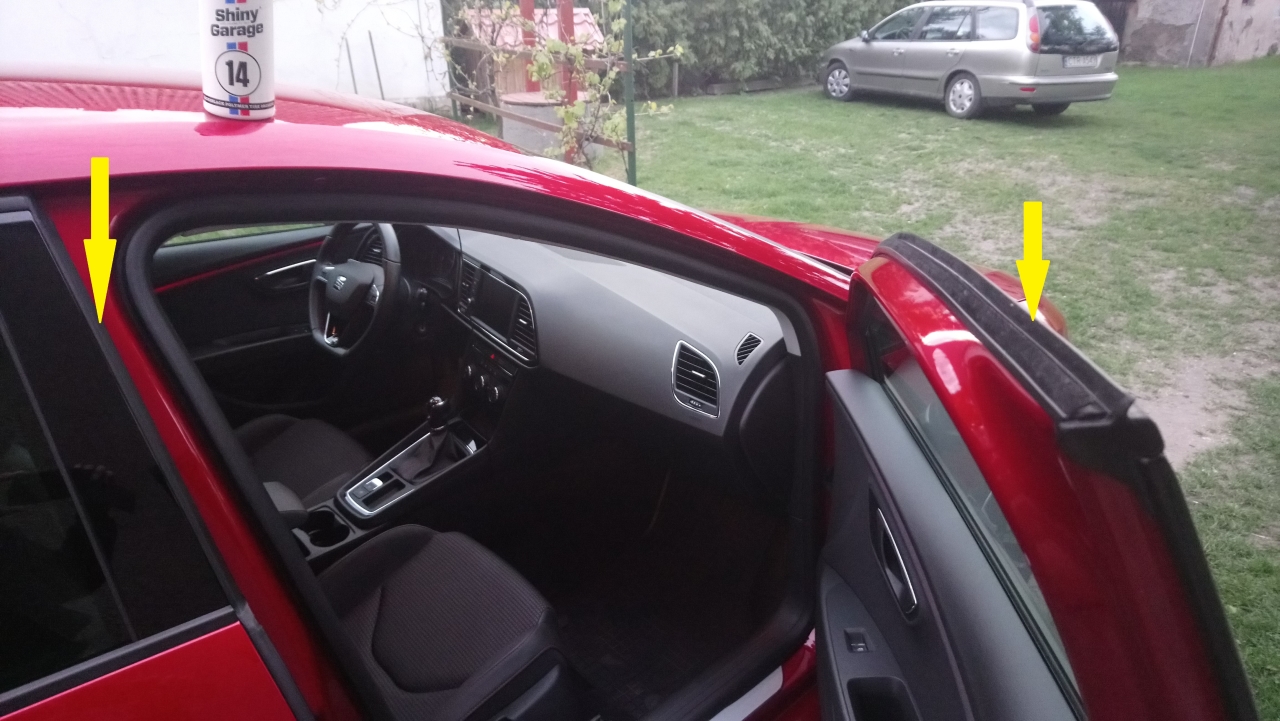

Na uszczelki i ich trzeszczenie faktycznie pomaga smarowanie preparatem. Ostatnio zakupiłem "Shiny Garage Seal Separator". Spoko działa, minus jest taki, że uszczelki są lekko tłuste. Muszę kiedyś jeszcze raz to zaaplikować i poczekać trochę z otwartymi drzwiami, jak będzie ciepło.
Co do samego słupka B od strony kierowcy. Wiecie co mi się tłucze, jak buja budą na boki? - to miejsce, z którego pas wychodzi. Jest tam kilka elementów ruchomych, bo przecież nie ma regulacji wysokości pasa (MY18) i czasem stuknie.
