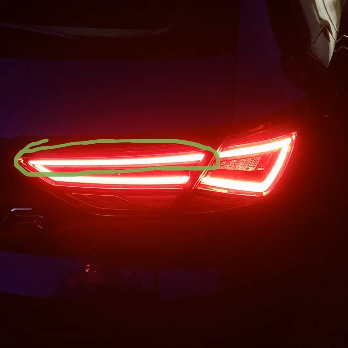

Ja miałem sytuacje, że zaznaczona na dołączonym zdjęciu cześć lampy zaczęła migać jakby coś nie stykało. Raz tylko to zauważyłem po zamknięciu auta na zaświeconych światłach comming home. Pomurgalo chwile i przestało, tego dnia wcześniej byłem na myjni i bym dosyć zimny wieczór. Niestety nie wiem czy czasami podczas jazdy dalej czasami nie miga, a jak podjade do ASO to powiedzą ze przecież działa. Na złość zanim zacząłem nagrywać telefonem miganie ustało. Obrazek

u mnie migała i dokładnie to samo się działo. również po myjce tylko, że wieczór nie był zimny. problem sam ustąpił. zobaczymy do następnego mycia...

Miałem to samo za kazdym razem kiedy mocniej wymylem tyl auta na myjni cisnieniowej. Okazalo sie ze z powodu nieszczelnosci woda dostaje sie do wnetrza lampy i zalewa jakas wiazke. Lewa lampa w klapie zostala wymieniona na nowa w ramach gwarancji i po problemie. Zglos sie do serwisu na naprawe gwarancyjna, bo problem jest znany w Seacie
-- 20 grudnia 2019, 18:33 --
Popatrzylem na kwit z naprawy i w Seacie maja zarejestrowana ta usterke pod nr TPI 2053900/1
