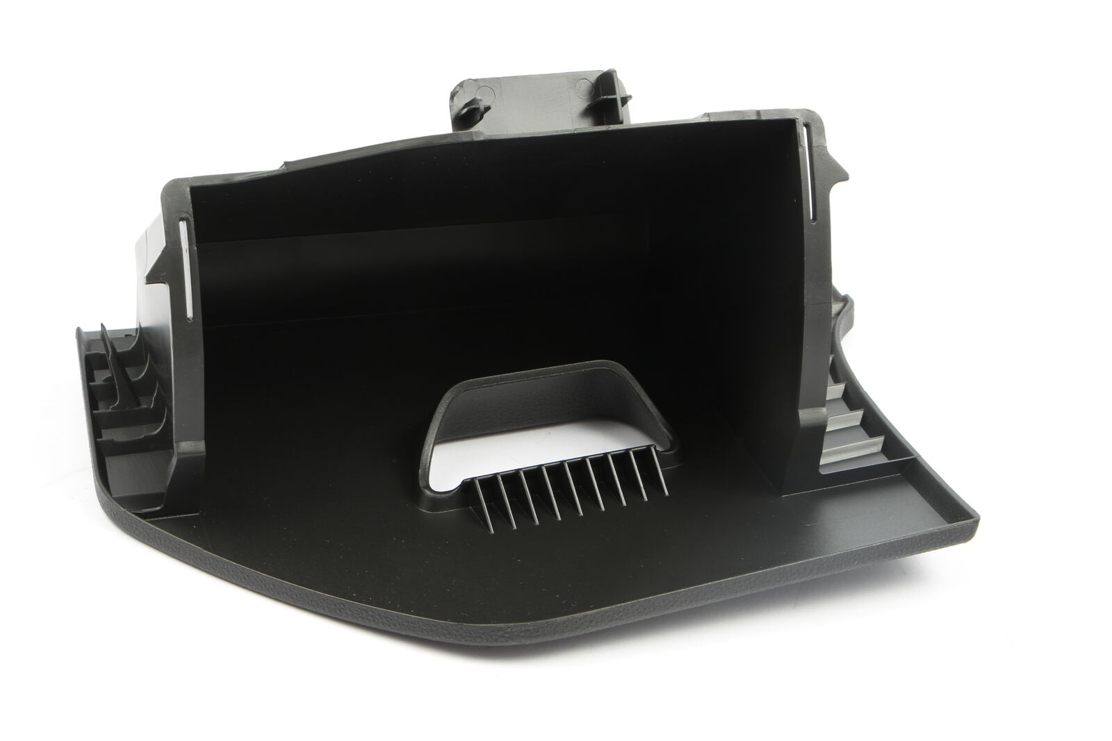

W moim Leonie jak postoi na słońcu, to podczas jazdy, ciągle mi samoczynnie otwiera się ten schowek:
Dopiero jak się auto w środku schłodzi to problem ustępuje.

Po obu stronach od góry trzymają go blaszki, które należy podgiąć (palcem :-P ) aby problem nie występował. Aby się do nich dostać należy ścisnąć schowek, opuścić go, a nawet można go wyjąć przesuwając w prawo.

Blaszki podgiąć do przodu auta czy do tyłu - do siebie?

Należy je rozgiąć, czyli odgiąć do siebie/w dół.
Blaszki są dość twarde/sprężyste, toteż dobrze przytrzymać część trzymającą się deski rozdzielczej (palcem wolnej dłoni) aby nie wyłamać plastików. :idea:
