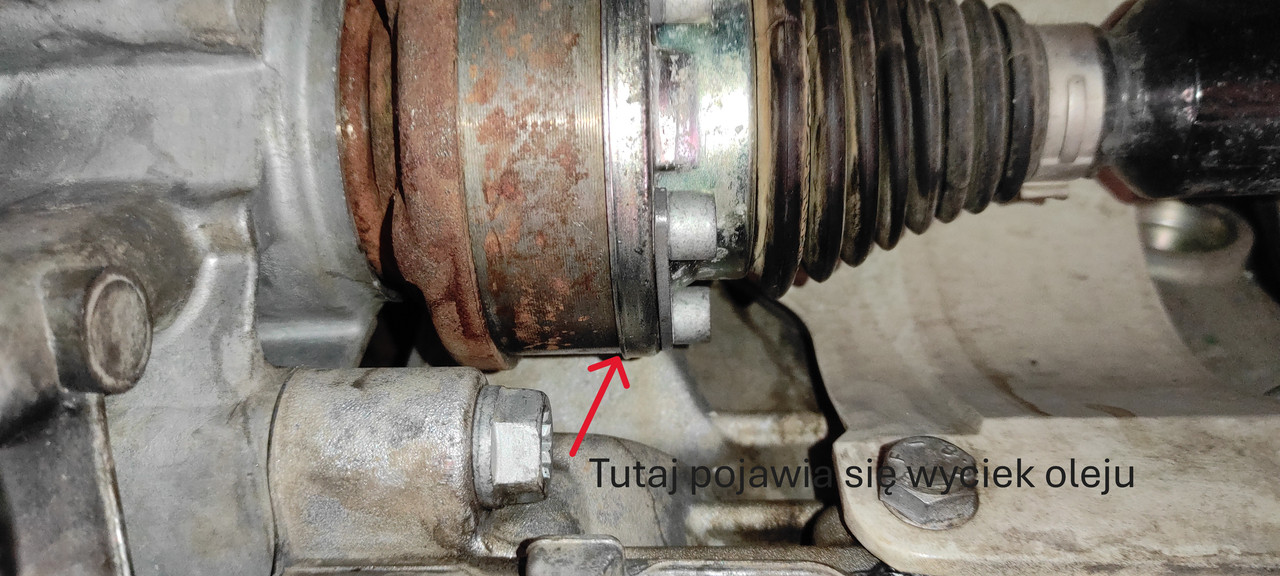

Jak w tytule.Wyciek oleju ze skrzyni .Wyciek pojawia się na łączeniu przegubu wewnętrznego z półosią.
Wycieku nie ma od strony uszczelniacza.Foto https://i.postimg.cc/PrFYT2xY/1.jpg

Jeśli wyciek wygląda u Ciebie tak jak na tym zdjęciu to do wymiany uszczelniacz. W moim 1.4 CZCA z manualem MQ200 miał numer 02J409189E. Pozycja numer 2 i 18 na schemacie.
