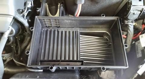

Postprzez dejm » 26 września 2017, 12:38
czy ktoś mi może wymienić zalety i ewentualne wady wyciągnięcia " grilla " znajdującego sie w puszcze, pod filtrem powietrza? :mrgreen:
Obrazek.
Zdroworozsądkowo, wyciągnięcie powinno zwiększyć przepływ zasysanego powietrza 8)

Postprzez Pelikson » 26 września 2017, 17:17
Compsport, R-Performance oferuje zabieg wyciągnięcia tej tacki spod filtra, wycięcie zaślepionego wlotu powietrza od strony kierowcy i oczywiście zmianę samego filtra na gąbkowy przy remapie ECU. To taki eco mod dolotu za 'drobniaki' jeśli ktoś nie chce wykładać 2k za jakis dedykowany. Jakieś przyrosty z tego napewno będą.

Re: " Grill " w puszcze filtra powietrza
Postprzez alehandro » 27 września 2017, 21:51
Z drugiej strony trochę śmieci ostatnio przy wymianie okazało się, że "grill" złapał więc jak mawia mój znajomy są "plusy dodatnie" i "plusy ujemne" tego zabiegu.

Postprzez random » 28 września 2017, 12:27
dejm napisał(a):Zdroworozsądkowo, wyciągnięcie powinno zwiększyć przepływ zasysanego powietrza 8)
Idąc dalej tropem, patrząc np na dolot VW racing R600 i ten seryjny łatwo można spostrzec różnice choćby w " łapaczach powietrza" z przodu, i taka modyfikację wykonać własnoręcznie. Ktoś próbował? :mrgreen:
Próbowało co najmniej dwóch Rosjan :)
https://www.drive2.ru/l/10606825/
https://www.drive2.ru/l/3463955/

Postprzez dejm » 28 września 2017, 13:48
no i w weekend szykuje mi się "robótka" :mrgreen:
Postprzez dejm » 29 września 2017, 06:50
no więc " dziurę " w dolocie mam i ja :mrgreen:
Postprzez dejm » 2 października 2017, 06:40
lechu_stg napisał(a):dejm, czy po wycięciu zauważyłeś jakąś różnicę chociażby przy wstawaniu turbo ?
raczej wstawaniu nie, może raczej w wyższej partii obrotomierza...
dziś montuję ( jak czas pozwoli), JB4 :aniol: tu na pewno będzie znacząca róźnica :aniol:
-- 2 października 2017, 07:40 --
Pelikson napisał(a):
Limak9 napisał(a):A co myślicie o produkcie APR do Cupry? Stozek w karabinowej puszce? Jakoś mam obawy co do stożka, ale sam nie wiem czemu ;-). Dźwięk bardzo fajny.
Droga zabawka, plusem jest tylko ładny wygląd pod maską ale osobiście poszedłbym w VWR600 + rura łącząca stożek z turbo z silikonu. To najczęściej spotykane rozwiązanie więc chyba działa :)
Najczęściej to właśnie wycinanie "łapacza" który powinien tam być :wink: , jak w VWR600, który ma je po obu stronach, oraz wyciągnięcie "łapacza śniegu", którego w VWR600 także nie ma :wink: Opinia krążąca po necie jest taka, że nie ma sensu "przepłacac", wystarczy przeprowadzić ów zabiegi i efekty porównywalne :wink:
