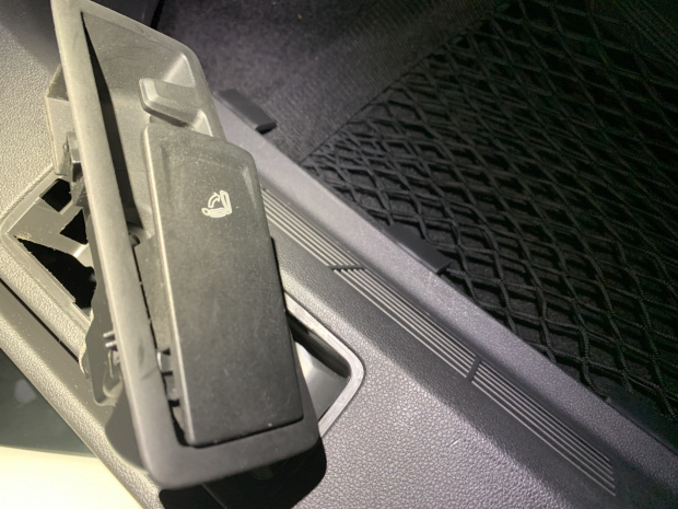

Chciałem w Leonie wytłumić bagażnik i nadkola tylne.
Natrafiłem na problem z rozczepieniem linki z dźwigni składania foteli.
Czy ktoś wie jak to wyczepić ?

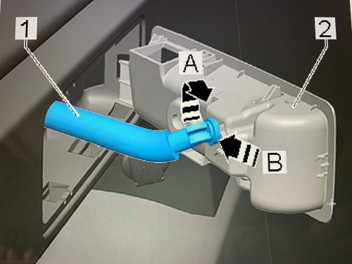

Bez problemu tam dojdziesz bez zdejmowania całego plastiku i da się go wyciągnąć.
Żeby wyczepić ten linkę trzeba ją przekręcić zgodnie z tym co na rysunku. Ja to też tak odrobinę odgiąłem.
W ostateczności wyciągasz ośkę z tego przycisku (uważaj na sprężynkę, zeby się nie zgubiła) i wtedy jest trochę łatwiej wyczepić linkę.
