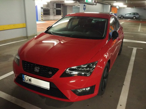

Tak jest teraz:
Oklejać?
Felgi zmieniam na wiosnę :)

Postprzez verton91 » 23 września 2016, 08:22
Z ciekawości zapytam, dlaczego folia w piano black, a felgi w macie? :P
Na moje oko to się gryzie...
przód i lusterka super, dach bym odpuscil, przy czerwonym jakoś dziwnie to wygląda :P
ale to tylko kwestia gustu, Tobie ma się podobać.

Postprzez esde » 23 września 2016, 08:27
Mi tam się widzi. Jedynie to to, że czarny połysk na dachu będzie upierdliwy w utrzymaniu. Rysy będzie ładnie widać.

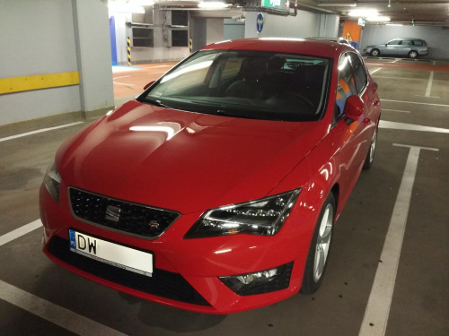

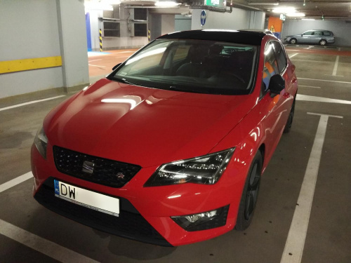

Postprzez Danut » 23 września 2016, 11:42
Stwierdziłem jednak, że bez dachu. Raz, że się rysuje, a raz, że w lecie grzeje niemiłosiernie słońce i nawet mycie w cieniu latem jest upierdliwe. Zrobię obwódkę grilla, dolny zderzak (zastanawiam się jeszcze czy do końca w dół czy zostawić część jak kolega wyżej na białym) i lusterka.
Tak? (1)
Czy tak? (2)

Postprzez esde » 23 września 2016, 12:15
Całe na czarno, do dołu.

Postprzez bmelon » 23 września 2016, 12:32
Zostaw obwódką na czerwono.

Postprzez verton91 » 23 września 2016, 15:27
opcja numer 2 :)
verton91
Posty: 1049
Lokalizacja: WWA
Re: Oklejenie auta
Postprzez facet01 » 23 września 2016, 15:33
verton91 napisał(a):opcja numer 2 :)
popieram

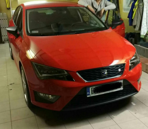

Danut, jeśli chcesz to wszystko w czarnym macie polecam plastidip, przy odrobinie chęci zrobisz lusterka, ramkę grilla i zderzak w 2-3 godziny za max 150zł... u mnie lusterka, ramka grilla i zderzak są pomalowane plastidipem rok temu, nadal wyglądają świetnie, jedyne o czym trzeba pamiętać to kilka cienkich warstw, ja zrobiłem chyba z 8 warstw, pewnie dzięki temu wygląda nadal dobrze.

verton91 napisał(a):Danut, jeśli chcesz to wszystko w czarnym macie polecam plastidip, przy odrobinie chęci zrobisz lusterka, ramkę grilla i zderzak w 2-3 godziny za max 150zł... u mnie lusterka, ramka grilla i zderzak są pomalowane plastidipem rok temu, nadal wyglądają świetnie, jedyne o czym trzeba pamiętać to kilka cienkich warstw, ja zrobiłem chyba z 8 warstw, pewnie dzięki temu wygląda nadal dobrze.
No wygląda mega. Tylko sam boje się grzebać, po za tym wolałbym w razie problemów w aso mieć możliwość powrotu do starego koloru, albo do sprzedaży. Pisałem do: http://www.zmianakoloruauta.pl ale nie chcą odpisać, być może za mały koszt, że nawet się nie odzywają. Zna ktoś jeszcze jakąś firmę która się podejmie oklejenia z Wrocławia?

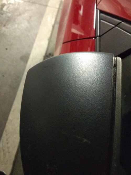

Postprzez verton91 » 24 września 2016, 21:49
Tak jak mówiłem, kwestią główną jest to, ile położysz warstw, ja położyłem 8 warstw Plastidip i mogę w to walić myjką ciśnieniową z centymetra i nic zupełnie się nie dzieje, nigdy nie miałem problemu ze zmyciem owadów zwykłym szaponem samochodowym.
Jakby co, plastidip to taka farba w sprayu która po wyschnięciu zamienia się w gumową powłokę, zrywasz to łatwiej niż folie.
Przyjedź do Warszawy z plastipem to nawet Ci to pomaluje :P

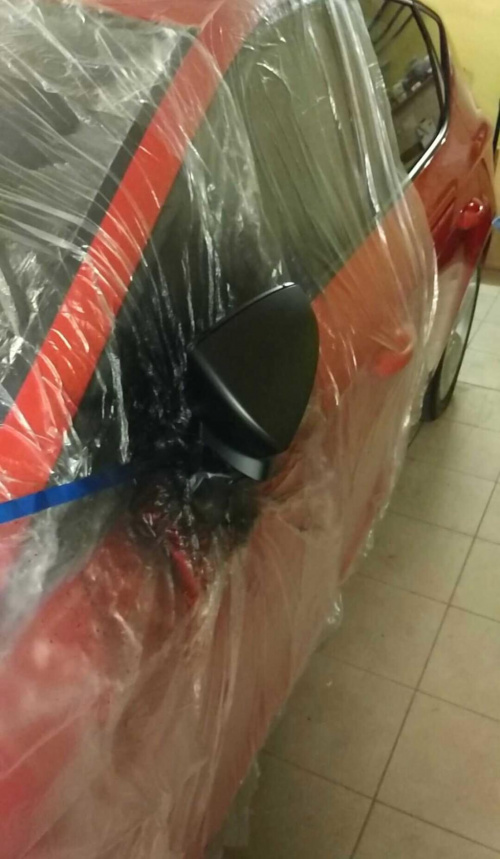

Postprzez Danut » 25 września 2016, 07:22
Może jednak spróbuję, po odpowiedzi od http://www.zmianakoloruauta.pl I wycenie na 750 zł (bez dachu sam zderzak, grill i lusterka. Wydaje mi się trochę dużo.
Spróbuję plastidipem zobaczę jak to działa najpierw obok na czymś :) potem okleje auto i machne. Zobaczymy. Ale to i tak dopiero po powrocie z urlopu :D

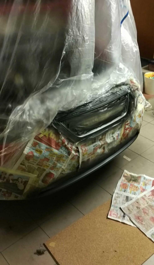

Postprzez verton91 » 25 września 2016, 10:52
Oklejasz dookoła zwykłą taśmą malarską, pamiętaj o dobrym odtłuszczeniu np benzyną ekstakcyjną, później nakładasz cieniutkie warstwy w odstępach 15-25min, najlepiej tak jak mówiłem, 8 warstw, pamiętaj że cieniutkie, inaczej zrobi Ci się brzydka struktura platidipa. Na dwa lusterka zuzyjesz jedną puszkę, na przedni zderzak też jedna :) ale powinno Ci starczyć resztek z obu puszek na psiknięcie ramki grilla,
grill oklejasz tak : Obrazek

Postprzez Danut » 1 października 2016, 23:16
Danut
Posty: 40
Dołączył(a): 27 sierpnia 2016, 18:59
Lokalizacja: Wrocław, Poland
Auto: Leon III
Re: Oklejenie auta
Postprzez verton91 » 2 października 2016, 10:34
dokładnie tak :)

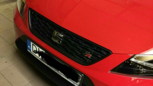

Postprzez Danut » 7 października 2016, 23:26
Dzięki za pomoc, zrobione, wygląda mega :)
Danut
Posty: 40
Auto: Leon III
Re: Oklejenie auta
Postprzez verton91 » 8 października 2016, 12:15
No i gratuluje :)
Teraz wygląda świetnie!
Obudowy lusterek w razie czego zdejmuje się bardzo łatwo, na pewno zdjecie ich to mniej roboty niz oklejanie wszystkiego dookola, ale gratuluje dokladnosci z foliowaniem wszystkiego, ja wyszedlem z zalozenia ze to co poleci na maske zmyje benzyna ekstrakcyjna :P
mozesz zrobic kilka zdjec z bliska zeby pokazac jaka stuktura Ci wyszla?

Jest lekka cytryna, ale można było się tego spodziewać. Tektura jak po malowaniu sprayem, przedni zderzak tzn tylko tył za tablica rej. Okleilem folią 3M resztę plastidipem. Jestem zadowolony, nikt poza mną nie ogląda auta z takiego bliska :)

Zobaczę, może po zimie okleje jeszcze lusterka folią jak zima wygra z plastidipem. Ofoliowac też bardzo łatwo suszarka w rękę i jazda, a jak można jeszcze zdjąć obudowy jak pisze verton91 to super. (szkoda że nie próbowałem nawet :mrgreen:) ale myślałem że jest problem jak z ramka wokół grilla.
Dodam jeszcze że mam psiknie wszystko jedną puszką. I wygląda dobrze byłem ciekaw jak mogłeś wypsikać aż 3 :)

Dokładnie to zeszły mi dwie puszki na lusterka i przedni zderzak, a różnica jest taka, że u mnie Plastidip trzyma się ponad rok i nadal wyglada jak nowy, a u Ciebie zobaczymy jak to poleży :P
Im więcej warstw, tym wytrzymalszy plastidip :)
pewnie u Ciebie jest na tyle cienka warstwa ze od samej myjki cisnieniowej by zeszlo :P
co do oklejania lusterek folią, ksztalt lusterek w leonie jest na tyle dziwny, ze nie okleisz tego jednym kawalkiem folii, trzeba ciąć i łączyć. mowili mi to w dwoch miejscach gdzie oklejaja samochody, sam tez sie bawilem i nie ma opcji

Nie przesadzajcie z tym rysowaniem się dachu w połysku, przecież nikt dachu nie dotyka, a i jest to element, który najmniej się brudzi, więc również przy myciu jest najmniej narażony na ewentualne swirle. A folię dobrej jakości bardzo łatwo i szybko się poleruje i ryski znikają. Wg mnie na dach tylko piano black, matowa jakoś dziwnie wygląda, a przy połysku jest wrażenie przedłużenia przedniej szyby i wtedy jest git :)
maciek89
Posty: 2136
Auto: Cupra 280 MY16
Re: Oklejenie auta
Postprzez Rogi » 10 października 2016, 17:36
tak jak kolega wyżej, oklejam samochody i już rzygam tymi dachami w czarnym połysku . Od razu po oklejeniu dach jest porysowany, ale jak kolega wyżej pisze folię można polerować jak lakier. a że są to powierzchowne rysy więc nie ma z tym żadnego problemu
Rogi
Posty: 65
Dołączył(a): 19 października 2015, 17:44
Auto: CupraR
Re: Oklejenie auta
Postprzez mityr » 10 października 2016, 18:27
Dach tylko w połysk - w poprzednim aucie popełniłem ten błąd i zrobiłem modny wtedy "półmat" - nie potrafiłem utrzymać go w czystości nawet przez godzinę..

plasti dip spoko tylko nie wszędzie sie będzie dobrze trzymał ja mam na grillu i po pierwszej szybszej przejażdżce robaki zrobiły odpryski a na lotce z tyłu wszystko ok :)
