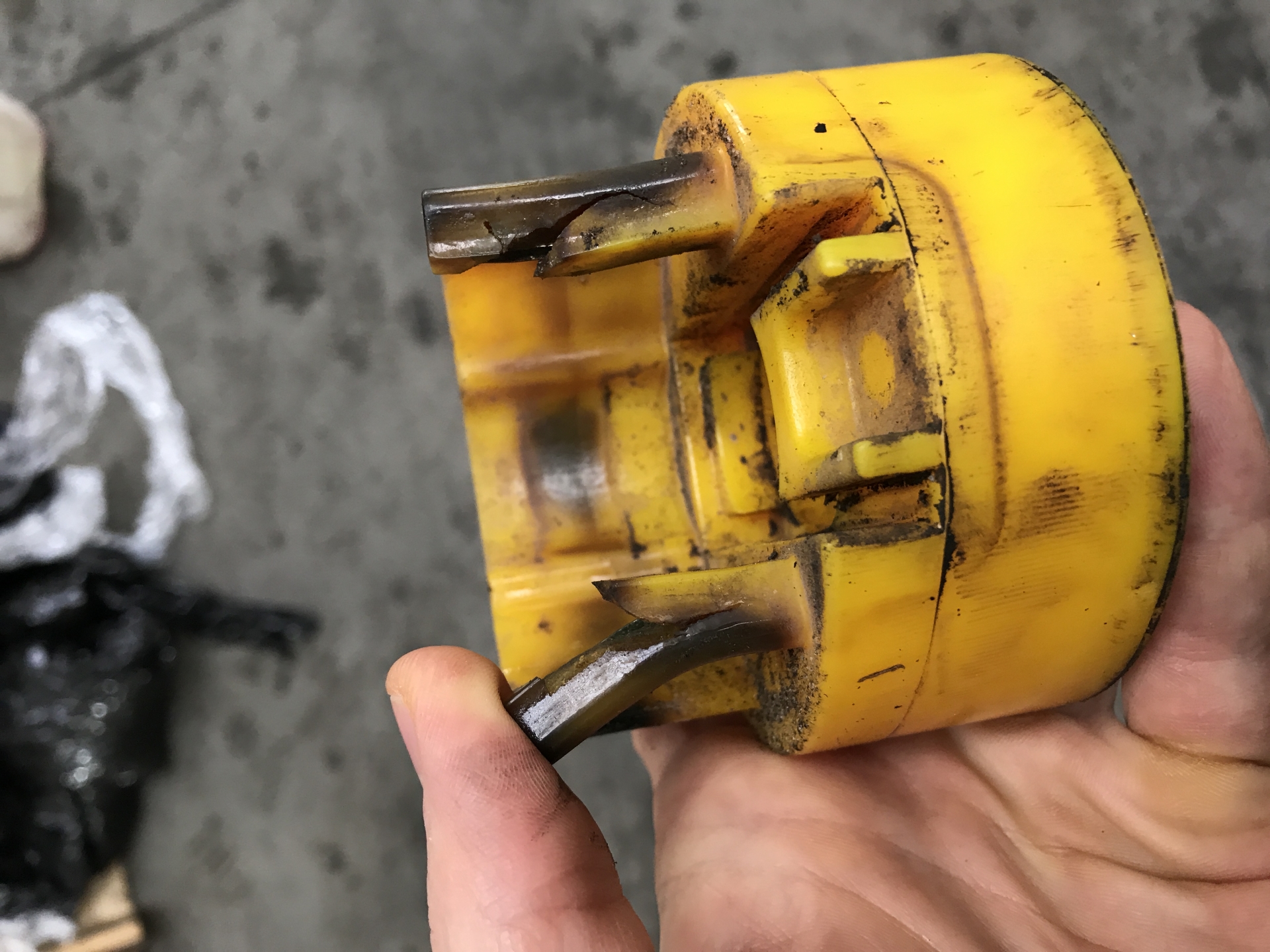

Postprzez raflo83 » 12 kwietnia 2017, 08:12
gumbas napisał(a):Czy ktoś jest chętny na związanie się ze mną zakupem wkładeczki http://www.ctsturbo.com/cart/products/C ... 4-690.html i podzieleniem kosztów shippingu przez liczbę zakupujących?
co do tej wkładki, to muszę powiedzieć, że po ponad roku czasu uzywania (a może więcej) wyrobiła się znacznie. Drgania na wolnym praktycznie zerowe, ale też jakby łatwiej o WH z drugiej strony. Coś za coś.
VVojtek84, jak tam montaż poduszki? Jaki to nr katalogowy?

Re: Wkładka mocowania silnika i inne poliuretanowe tuleje do
Postprzez esde » 12 kwietnia 2017, 09:23
raflo83 napisał(a):co do tej wkładki, to muszę powiedzieć, że po ponad roku czasu uzywania (a może więcej) wyrobiła się znacznie. Drgania na wolnym praktycznie zerowe, ale też jakby łatwiej o WH z drugiej strony. Coś za coś.
Potwierdzam. Mam takie same odczucia u siebie.
esde
Posty: 1061
Auto: Leon ST Cupra 280
Postprzez gumbas » 12 kwietnia 2017, 09:23
U mnie po ponad 1kkm też już prawie ustały. WH oczywiście nadal jest ale zredukowany dość znacznie, a jak już się pojawi to nie jest taki przerażający - w sensie efektów dźwiękowych.
Postprzez VVojtek84 » 11 maja 2017, 08:37
Raflo83 numer części to PFF85-833 wyeliminowało WH nawet na mokrym ale drgania są odczuwalne zwłaszcza na wstecznym.
Postprzez Daniel1980 » 11 maja 2017, 22:30
@ VVojtek84: Az mi ciezko uwierzyc, ze nawet na mokrym nie masz teraz WH, ale widze tez, ze ta podkladka ma troche inna budowe w stosunku do reszty.
Moja sie juz dawno zuzyla, ma juz ponad rok i WH lapie na suchym rowniez.

Postprzez raflo83 » 4 października 2017, 13:21
Quarien napisał(a):Dorzucę sie: czy wersje plastikowe przypadkiem się nie "wyrabiają"?
I w sumie dlaczego nikt nie zaproponował tego rozwiązania? :) https://www.awesomegti.com/shop-by-bran ... nt-insert/
Silnik wybuchnie, drgania wytrzęsą mi zad, czy po prostu jestem tu pierwszy, który to znalazł? ;)
Poli się wyrabiają, u mnie już nie działa po ponad 1,5 roku. Wkładka 034 jest szerzej opisana na seatcupra net. W sumie nie zbiera lepszych opini, niż zwykły powerflex i ludzie narzekali, że się....powyginała, ugniotła i straciła swoje własciwości.

Postprzez raflo83 » 20 kwietnia 2019, 16:00
Ostatnio pogorszył się wheelhop u mnie. Na suchym czasem się pojawiał a na deszczu, to jeździć się nie dało. Odkręciłem poduchę i hybryda powerflexa popękana, tak wiec na dłuższą metę to jakiś zestaw kompletny lub od razu zakupić ze 3 szt. i wymieniać co roku. Zareklamowałem i czekam na nowa sztukę. Zobaczymy, czy do wina pękniętego powerflexa, czy gdzie indziej leży przyczyna

Postprzez raflo83 » 20 kwietnia 2019, 16:34
Oj czarna to prawie jak stal :-D między żółta a czarna jest spora różnica w twardości. Dzwoniłem do inter-rally reklamować żółta i chciałem podmienić na czarna, ale odradzali. Te tuleje się wyrabiają po jakimś czasie i drgania są lżejsze, ale nie wiem na ile czarna się ułoży. Ja największe drgania miałem jeszcze na poprzedniej wkładce CTS. Nie był to hardcore, ale na kierownicy i budzie lekko było czuć. Najgorzej na wstecznym. Później tez się ułożyła.

Postprzez raflo83 » 20 kwietnia 2019, 16:55
Ja się mocno zastanawiałem nad hybryda Revo, ale ze będę miał podmianke z powodu reklamacji to wstawię jeszcze raz powerflexa i zobaczę jak się spisuje. Z jakie sklepu zamawiasz z UK?
-- 20 kwietnia 2019, 16:55 --
Jak Ci będzie za twardo na czarnym powerflexie, to zawsze możesz spróbować go zmodyfikować. Gdzieś czytałem, ze ludzie nawiercali i/lub nacinali inne wkładki. Niby naruszasz oryginalna konstrukcje wkładki, ale i tak zastępując dolna OEM poduszkę hybryda to zmieniasz założenia inżynierów VAG, wiec zawsze można zaryzykować. :evil:
Był: Seat Leon Cupra 1P

Postprzez raflo83 » 9 maja 2019, 18:20
raflo83 napisał(a):Ostatnio pogorszył się wheelhop u mnie. Na suchym czasem się pojawiał a na deszczu, to jeździć się nie dało. Odkręciłem poduchę i hybryda powerflexa popękana, tak wiec na dłuższą metę to jakiś zestaw kompletny lub od razu zakupić ze 3 szt. i wymieniać co roku. Zareklamowałem i czekam na nowa sztukę. Zobaczymy, czy do wina pękniętego powerflexa, czy gdzie indziej leży przyczyna
dotarła nowa żółta hybryda. Trochę się polepszyło, ale do ideału brakuje. Trzeba będzie iść w jakieś kompleksowe rozwiązanie na jesień.johnson, ciekawy jestem tej czarnej hybrydy, ale jednak się obawiam, że poziom wibracji nie będzie akceptowalny.
