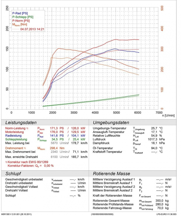

Postprzez marpit » 1 stycznia 2017, 11:16
Darek07 napisał(a):Zdecydowałem się ostatnio na zamontowanie Performace Box od DTM z HP Factory do swojego Leona 1.4 140 km.
Przykład dla 1.4 125 km. https://zapodaj.net/d4b4671380e8a.jpg.html
Widać że to nie zmienia programu czy go poprawia co robią tunerzy a tylko podnosi dawki i przebieg momentu się nie zmienia a tylko wzrasta. Podsumował by to że to to samo co w v-tech.
Idelane rozwiązanie wg mnie
viewtopic.php?f=5&t=57762
Na obu wykresach widzimy dołek przy 3000 ale w CompSport to poprawili w programie.
A Co powiecie o obu wykresach w sensie samego pomiaru?
W CompSport moment przy 2000 jest 170 a HP Factory 200 a potem u nich po box jest 200 przy 1750 a w CompSport 200 jest przy 2000.
Podejrzewam ze CompSport robił pomiar na niższym biegu pewnie 4 i dlatego trochę to przesunięta i spore gifty wyszły.
Co sądzicie o tym dole bo różnice są naprawdę spore na niekorzyść CompSport choć znowu ich program będzie lepszy pod względem ochrony sprzęgła na dole.

marpit napisał(a):Przykład dla 1.4 125 km. https://zapodaj.net/d4b4671380e8a.jpg.html
No właśnie też się zastanawiam jaka różnica między HP a Vtech. Tylko że tak naprawdę aby dowiedzieć się prawdy, to trzeba by było wziąć obydwa boxy i zrobić ich pomiary na niezależnej wiarygodnej hamowni. HP daje czas na zwrot, więc można samemu sprawdzić, Vtech oferuje hamowanie w procesie instalacji, pytanie jak tam jest z wiarygodnością pomiarów...

Ja jestem zainteresowany zakupem boxa od HP Factory. Dostałem od nich wykres z hamowni dla silnika 1,4 TSI. Mają swoją hamownię. W cenie oferują pomiary.
Zamieszczę później, bo mam w domu.

Postprzez marpit » 4 stycznia 2017, 08:34
Przecież wykres masz podany dwa posty wyżej

Postprzez ora_dev » 4 stycznia 2017, 10:13
Wolałbym zobaczyć wykres kolegi z jego egzemplarza, a nie jakieś niemieckie wykresy nie wiadomo skąd. HP kiedyś nie oferowali u siebie hamowni, widocznie to się zmieniło. No to super w takim razie.

Postprzez marpit » 4 stycznia 2017, 13:34
Ten wykres dostałem na maila od HP - wyszła ogólnie kicha ?

Ja mam inny wykres z hamowni od Hp Factory.
Mnie przysłali dla silnika 1,4 TSI 140KM

Postprzez marpit » 6 stycznia 2017, 08:58
Mówimy hpfactory.pl ? Dla 140 jakoś to wygląda choć wg mnie za mocno dołu dowalone momentu.
Adam76 napisał(a):Skąd takie wnioski??
Skąd wiadomo,że "tylko" podnosi dawki?
Zobacz na wykres https://zapodaj.net/d4b4671380e8a.jpg.html i porównaj z wersją 140 jak przebiega linia momentu albo z tym tematem viewtopic.php?f=5&t=57762 i jeżeli rozumiesz mniej więcej co jest na tych wykresach to po tym boxie wyraźnie widać że tylko podniesione dawki i to nieudolnie bo moment jest osiągalny dopiero przy 4000....
Porównaj wykres dokładnie dla przedziałów obrotów np co 200 z tym wykresem viewtopic.php?f=5&t=57762
No i cena 2400 VS program dużo niższy koszt przemawia do mnie za programem.
