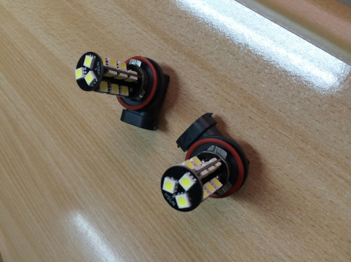

Re: Tył: żarówki na LEDy
Postprzez Czajka » 22 lutego 2016, 13:29
Czajka napisał(a):Żarówki ledowe H8 w miejsce zwykłych żarówek halogenowych:
