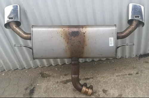

Witam, czy ktoś posiada ten wydech ? jego seryjny numer to 5Q6253611BFObrazek
Czy taki wydech mógłby poprawić brzmienie względem seryjnego , który aktualnie posiadam ?
szukam pomysły na wydech końcowy , myślę nawet żeby zrobić coś z przepustnicą elektryczną .
Czekam na wasze pomysły :)

Masz kilka opcji, jeżeli nie znajdziesz.;)
1) wywalenie sekcji środkowej- tak jak ja mam w hatchbacku- jest miło.
2) wywalenie końcowego i zrobienie y-kształtnego przelotu albo rurki.
3) cat-back.
Każda z opcji ma swoich zwolenników.;)
Edytowane- i jeszcze jest jedna opcja- downpipe + program zoptymalizowany- będzie ciekawiej. Tylko nie wycinać przed tym sekcji środkowej bo będzie niemiło. ;)
+ majstrowanie z soundaktuatorem ( wyłączyłem w diabły).

Tylko pokazujesz zdjęcie z wersji 3D/5D , a w ST jest inaczej rozwiazany wydech.
