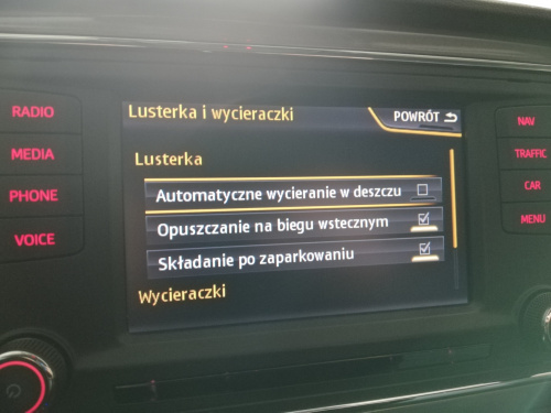

Cześć, mam problem z regulacją lusterek. Gdy mam ustawione na Lewe lusterko to podczas regulacji rusza się też prawe, ale gdy ustawie na R to rusza się tylko prawe. Mieliście kiedyś taki problem?

O ile dobrze pamiętam to w ustawieniach jest chyba opcja zsynchronizowanego ustawiania lusterek

Tak ma być, to normalne zachowanie. Nie wiem czy w 5F jest jakaś możliwość zmiany tego ustawienia.

Lol dobry dowcip, w moim tylko lewe jezdzi jak na L jest, gosc ma cos napieprzone

Można to wyłączyć w ustawieniach samochodu w Media System.

Dzieki za podpowiedzi. Troche dziwnie ta funkcja jest nazwana "Automatyczne wycieranie w deszczu"
Nie wiem co to ma z tym wspolnego

Bo to nie ta funkcja :roll:
-- 26 marca 2019, 21:16 --
Prawidłowa znajduje się w menu lusterek i tam masz opcję przestw synchronicznie :wink:

U mnie po odznaczwnii tej funkcji lusterka dzialaja normalnie.
Nie mam funkcji synchronizacji.
