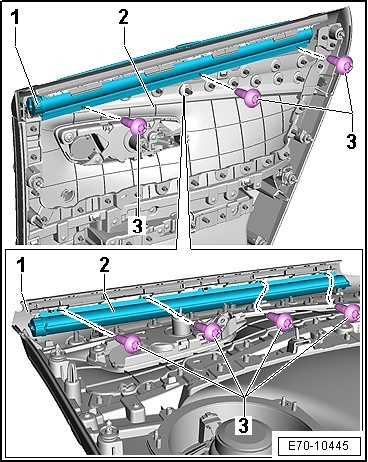

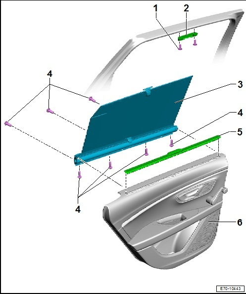

Mam taki pomysł, aby założyć w tylnych drzwiach rolety przeciw słoneczne. Takie:
Znalazłem instrukcje jak taką roletę zamontować, jednakże nigdzie nie mogę znaleźć wszystkich nr katalogowych...
Byłby ktoś tak dobry i podał wszystkie wskazane nr kat. dla lewych i prawych drzwi oczywiście. W rekompensacie obiecuje foto relacje z montażu rolet ;)

Postprzez biz0n » 21 kwietnia 2019, 14:04
Na zestawieniu nie ma boczka drzwi, choć wydaję mi że też by trzeba kupić, bo chyba jest inny od tego bez rolety.
https://www.dropbox.com/s/evqhgy35s0z3ubd/roleta.pdf?dl=0

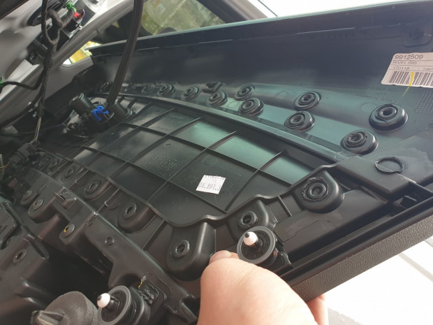

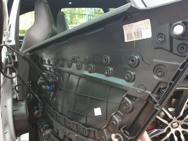

Dzięki wielkie! A co do boczku drzwi to też mam wątpliwości ale rozbiorę i zobaczę czy czasami nie ma tam "zostawionych" miejsc pod wkręty. Jeśli tak, to chyba wystarczy wyciąć prostokątny otwór w boczkach...
-- 22 kwietnia 2019, 10:34 --
No i niestety boczki nie są fabrycznie przygotowane pod rolety... Więc zostaje rzeźba. Planuje najpierw kupić prowadnicę i zobaczyć czy w ogóle da się ją w "domowy" sposób zainstalować. Jak ocenię, że jest to możliwe, to zakupię resztę części, dospawam mocowania pod wkręty i wytnę otwór pod prowadnicę. Jak obiecałem, będę prowadził fotorelacje.
