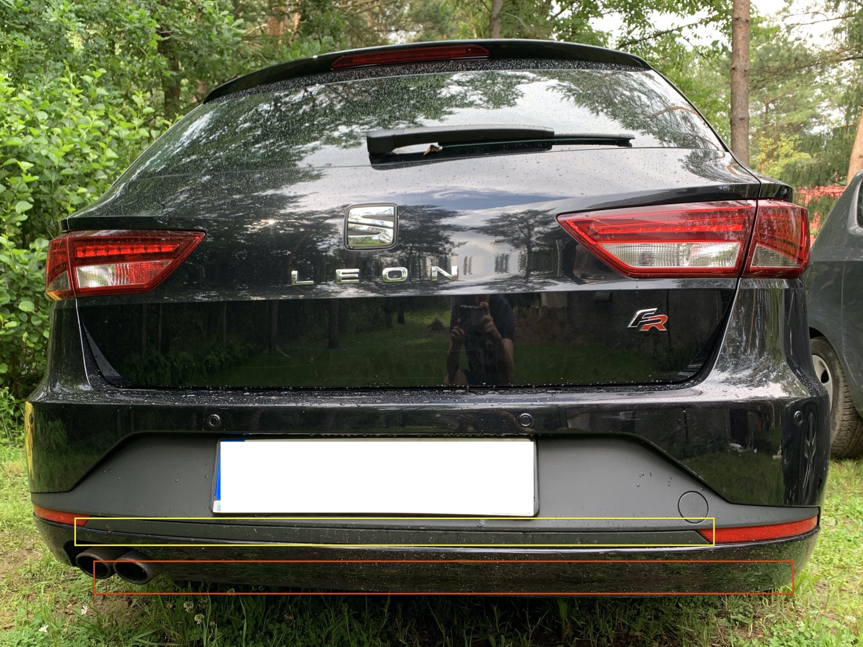

Postprzez Tom_O » 21 czerwca 2020, 15:42
Chciałem u siebie zamontować rejestrację tylną na nity.
Niestety nie ma miejsca, żeby wsadzić pod spód rękę i użyć podkładki, żeby pewniej się nit trzymał.
Czy ktoś wie jak ściągnąć elementy zaznaczone na zdjęciu ?
Leon ST FR
Tom_O
Posty: 95
Dołączył(a): 28 stycznia 2015, 07:40
Auto: Seat Leon ST FR
Re: Rejestracja na nity - demontaż fragmentu zderzaka
Postprzez dominicus » 21 czerwca 2020, 15:55
Zakładam, że podobnie jak w HB, czyli trzeba zdjąć cały zderzak. W ostatnim poście w linku niżej są fotki:
viewtopic.php?f=90&t=67745&p=758572&hilit=zderzaka#p758544

Postprzez Tom_O » 21 czerwca 2020, 17:52
alehandro napisał(a):Z własnego doświadczenia:
po demontażu
Obrazek.
Czy ten element można ściągnąć bez demontażu zderzaka?
Leon ST FR
Tom_O
Posty: 95
Re: Zderzak Tylni Seat FR
Postprzez Tomektr » 21 czerwca 2020, 21:06
Nie. Zderzak to jest 15min roboty.
Posty: 1223
Postprzez Tom_O » 8 lipca 2020, 13:58
Tomektr napisał(a):Nie. Zderzak to jest 15min roboty.
Czy muszę wyciagnac światła (bo śruby pod spodem), odkręcić śruby z nadkoli i pod spodem? coś jeszcze? (co z kablami z czujników parkowania?) Byłbym wdzięczny jakbyś napisał w punktach jak to optymalnie zrobić...
