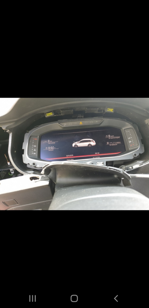

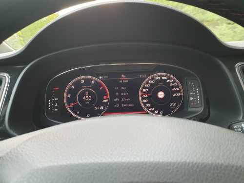

Postprzez papaleo » 7 maja 2020, 07:52
Ja juz jestem po swapie licznika na virtual Cockpit.
https://www.fotosik.pl/zdjecie/2e9110f91cf5fe18]Obrazek[/URL]
Kodowanie i usuniecie CP bylo wykonane zdalnie przez kolege Henno z seat-leon.de.
Za pomoca glowicy vas5054 i TeamViewer.
https://www.fotosik.pl/zdjecie/73e1949d8d59ef8b]Obrazek[/URL]
Był Top Sport ARL

Re: Wirtualny kokpit Leon 3 1.4 Tsi
Postprzez Fado365 » 7 maja 2020, 08:17
Jeśli można wiedzieć ile Cię to wszystko kosztowało? :)
Fado365
Posty: 89
Dołączył(a): 14 marca 2018, 19:57
Auto: Leon FR 5F DSG
Postprzez papaleo » 7 maja 2020, 08:25
Fado365 napisał(a):Jeśli można wiedzieć ile Cię to wszystko kosztowało? :)
850zl licznik z allegro 5F0920790A
50zl ramka licznika
Kodowanie i CP od 50euro oferty
Z Facebook.

Cześć, ostatnio instalowałem wirtualny kokpit w swoim Leonie i wszystko jest ok, poza tym że na centralnym wyświetlaczu w menu 'Samochód' nie da się konfigurować elementów wyświetlanych na wirtualnym kokpicie. Jednostka centralna MIB2 5QA035824A i wersja oprogramowania 0363. W Eldarze mówili, że nie da się tego włączyć i że być może pomoże instalacja nowszej wersji oprogramowania, czy ktoś się spotkał z czymś takim i czy update oprogramowania rzeczywiście pomógł?
kalwi
