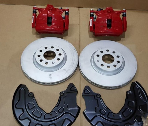

Re: Hamulce 1.4 TSI
Postprzez szadek24 » 12 maja 2020, 18:05
Taki zestawik do mnie jedzie
Cały komplet

Postprzez szadek24 » 14 maja 2020, 17:25
dzisiaj heble dotarły
