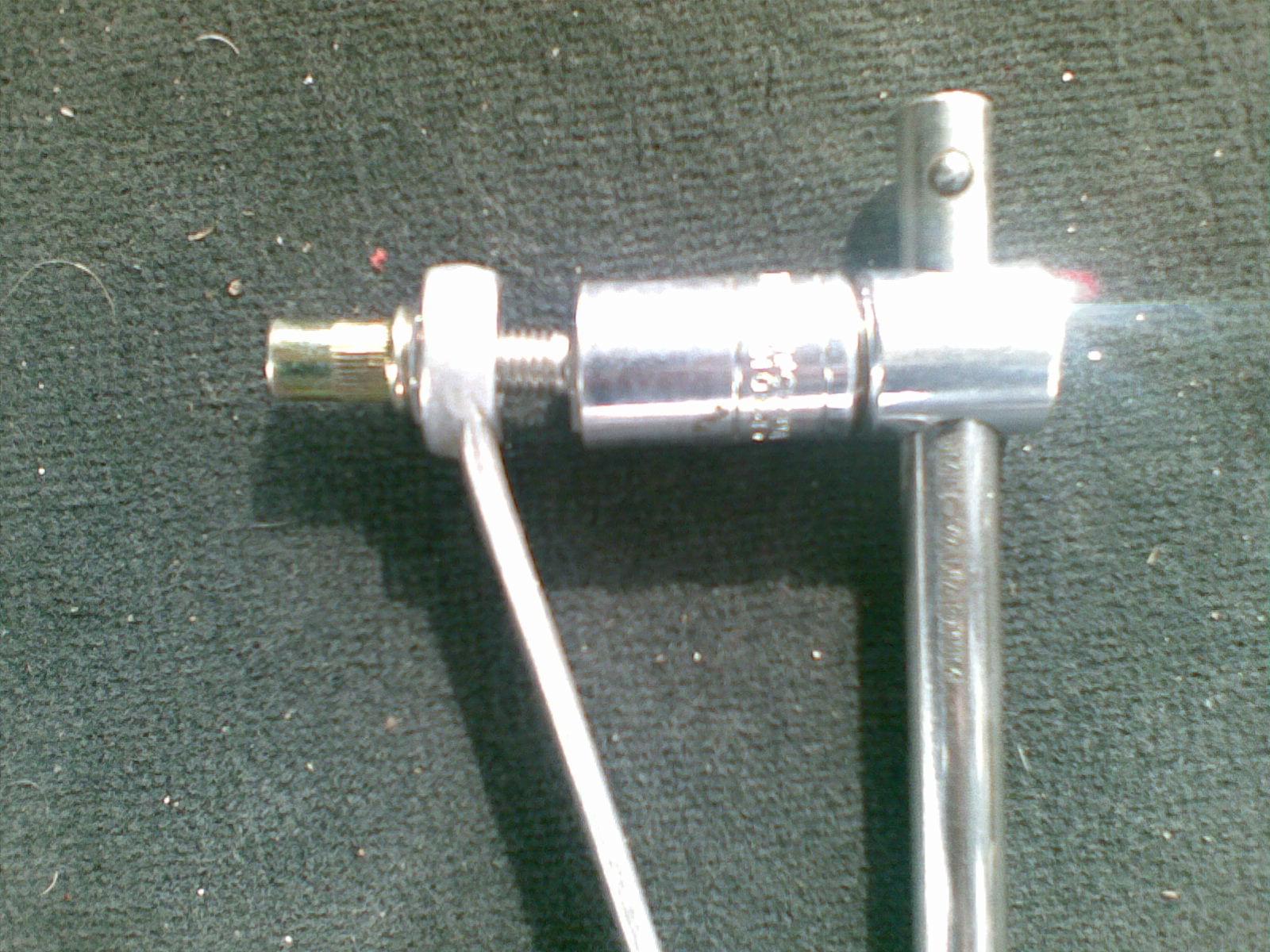

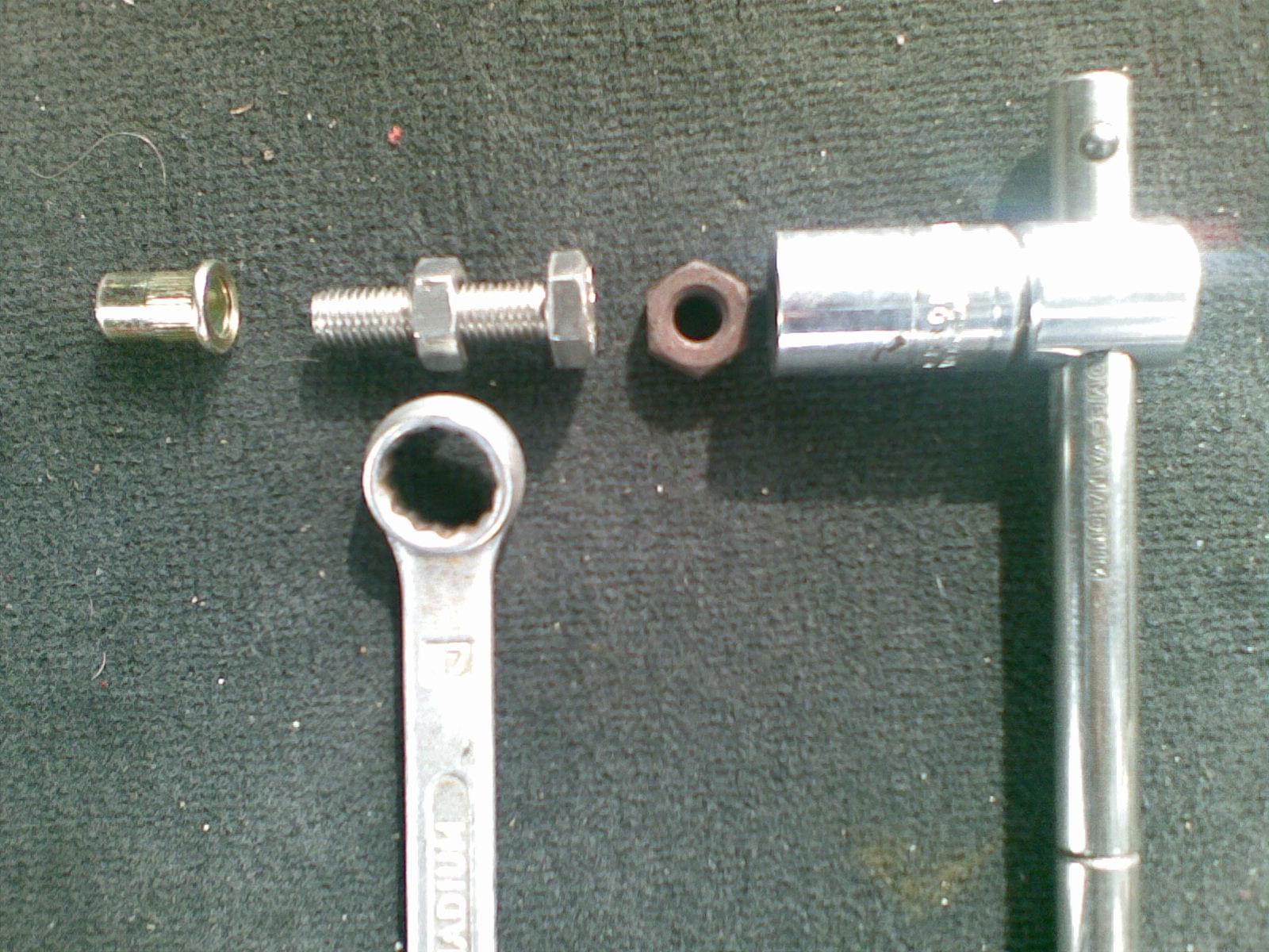

Postprzez Axee » 18 marca 2009, 15:17
Adamek, oto nitownica do nitonakretek "made by Axee":
czesci skladowe
gotowa do uzycia

a jak korzystac z takiej nitownicy?
jak krece nakretka to nit tez sie odkreca ;/

Silver napisał(a):W miejscach trudnodostepnych lepiej zastosować patent Axee
raby napisał(a):a jak korzystac z takiej nitownicy?

Postprzez wgi » 12 maja 2009, 12:06
Silver, chodzi o to, że patent Axee nie działa jak powinien
Nit odkręca się razem z nakrętka.
A może spróbować posmarowac jakąś oliwką styk nit-nakrętka :hmmm:

Postprzez raby » 12 maja 2009, 12:41
wgi napisał(a):Silver, chodzi o to, że patent Axee nie działa jak powinien
no dokladnie!
sila zacisku tego nita jest tak wielka ze zadne kombinacje sie raczej nie sprawdza
probowalem trzymac go kombinerkami i skrecac ale nie da rady go utrzymac, frezy na bokach scina

Re: Metalowa osłona pod silnik problem z montażem
Postprzez Silver » 12 maja 2009, 12:44
aaa- no już trybie. :glupek2:
wiec nic tylko oryginalna nitownica wchodzi w rachubę.
