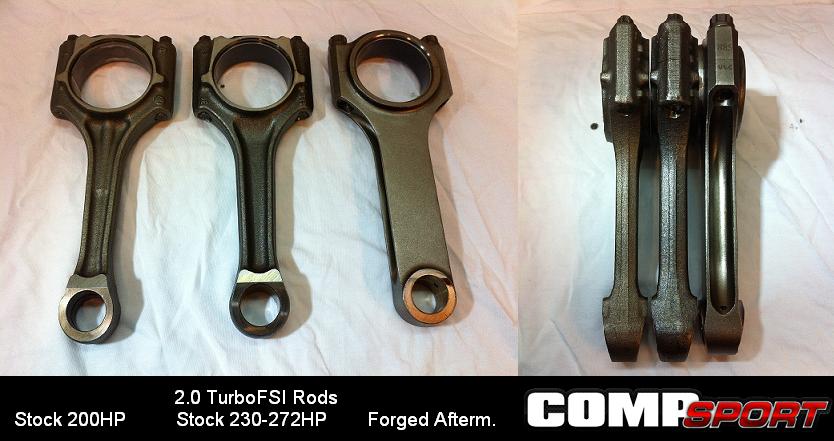

Postprzez PatTDI » 9 kwietnia 2013, 14:20
Zrobię Wam zdjęcie. Oczywiście że się różni od BWA ale nie dużo. Tak w CDL wystarczają lekko ponad 500Nm

Postprzez PatTDI » 9 kwietnia 2013, 15:44
Proszę bardzo

Postprzez Michałek » 9 kwietnia 2013, 16:08
Deko grubsze są w CDL 8)
