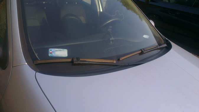

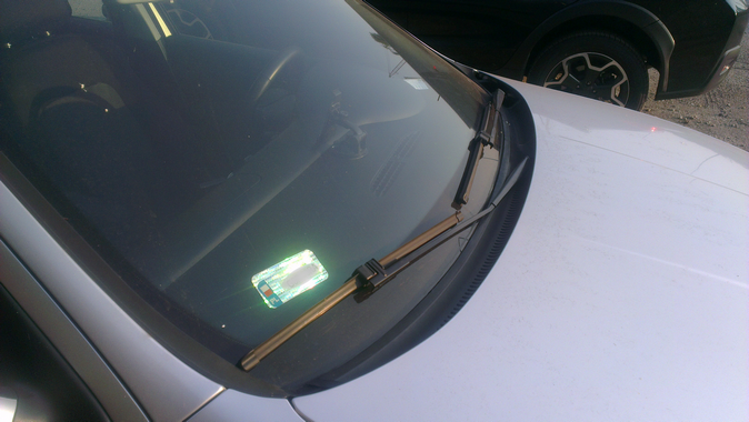

Fotki od wewnątrz z nowymi piórami Boscha z systemem Multi - Clip. Tak jak pisałem wcześniej pióro od strony kierowcy troszkę przykrótkie, powinno być 530mm a jest 500mm.

Fajnie widzę że w końcu zrobiłeś moda :-D tylko te mocowanie Multi - Clip jakoś średnio mi się nie podoba pierwsza wersja była lepsza :-D ale co tam ważne że są do pełni szczęścia załóż sobie jeszcze spryskiwacze mgłowe z Octavii II (polecam) :-P

Postprzez markus312 » 6 grudnia 2013, 20:02
Na zdjęciu trochę śmiesznie to wygląda ale w realu moim zdaniem lepiej niże te w pierwszej wersji :mrgreen: Dysze od Octavii II są już zamontowane od 2 miesięcy i skuteczność 200% lepsza od fabryki :-D
Zaraz po kupnie auta kupiłem pióra Boscha te ze stelażami i po miesiącu widać było zużycie. Te nowe bez przegubowe też Boscha ale zupełnie inna jakość, wystarczy raz przejechać i szyba czyściutka, bez mazajów :-D

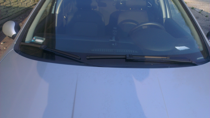

Postanowiłem również założyć wycieraczki(komplet) od VW Polo 9N.
To dzięki koledze markus312 :brawo: ,jego wskazówkami wymieniłem na te w/w.
Bardzo fajny mod,wycieraczki pracują cicho,zbierają dobrze.Są bardziej płaskie niż ori .
Ramię od strony kierowcy pasuje jak ulał,natomiast to od str pasażera trzeba odgiąć trochę w górę(bliżej naklejki). Ramie to, jest ciut dłuższe i pióro opiera się o uszczelkę szyby,ale mała modyfikacja i jest ok.
Tak wyglądają po montażu:
Piór jeszcze nie zmieniałem,ponieważ te które były w komplecie z wycieraczkami są dobre.
Mam w zapasie komplet BOSCH AeroTwin nr 3 397 118 927.
Wymiary piór: kierowca - 530 mm
pasażer - 475 mm.
Modzik spoko i tani :mrgreen: .

GDRadek napisał(a):Mam pytanie/prośbę: czy mógłbym prosić o fotkę wycieraczki "banan" bosch/valeo od strony pasażera, 400mm, nie przerabianej tylko "U". Dokładnie chodzi mi o jej zakończenie - odstaje?
Krew mnie zalewa - 475mm odstaje, 450mm odstaje, jak założę mniejsze to chyba nic nie będę widzieć :?
Ori stelażowe odpadają - w grubą zimę zamarzły i nie ściągały niczego.....
Kolego, moim zdaniem najlepsze są oryginalne stelażowe, sam posiadam z BOSCHA o indeksie 3 397 001 584 i są idealnie dopasowane do szyby.
Pióro kierowcy jest ze spojlerem a pasażera jest podgięte (banan).
Nr OE Seat: 1J0998003
Nr VALEO: val574290
Foto:

Postprzez GDRadek » 23 stycznia 2015, 18:02
Kupiłem "banany" valeo first komplet za 41zł z wysyłką na alle..
Wycieraczka ściera dobrze do momentu kiedy przestaje mieć styczność z szybą - zaraz przy słupku, gdzie odstaje.
Czy wycieraczka 400mm pasażera "banan" odstaje?

Postprzez markus312 » 23 stycznia 2015, 19:26
400mm to za któtki rozmiar, po zamontowaniu zostanie duży niewytarty trójkąt pomiędzy wycieraczkami.
BTW. 400 nie powinna odstawać.
