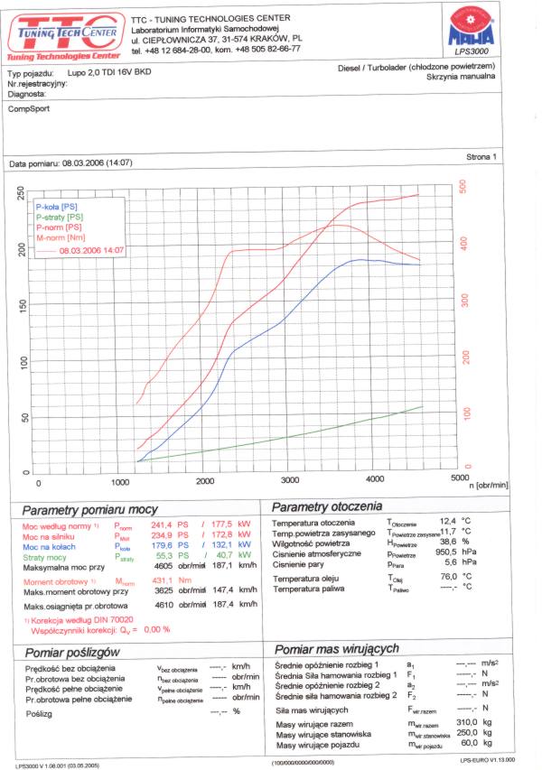

Silnik seryjny. Zmieniona turbosprezarka, Intercooler i wydech.

No i homologacja na przeróbki !!
Piękna sprawa - osiągi godne mistrzów :brawo:

Chyba pierwsze 2.0 TDi z taka moca !!! :brawo: :brawo: :brawo:
Patryk, jak porównanie BKD z ARL ??

431 Nm w Lupo :shock: bajka :brawo: jaka jest obecna waga lupo ?

Lupo nie bedzie startowalo w nowym sezonie. Jest to auto do jazdy na codzien. Waga to 1070kg ze wszystkim w aucie. Lupo to samo ale troche inne bedziecie mieli okazje poogladac go w najblizszym MaxiTuningu.
BKD i ARL oczywsicie na korzysc BKD.

A nie udalo sie tego momentu od 2400 obr do 3000 delikatnie wznosic ??? Czy to planowany zabieg ??

Tak wyszlo ;-)

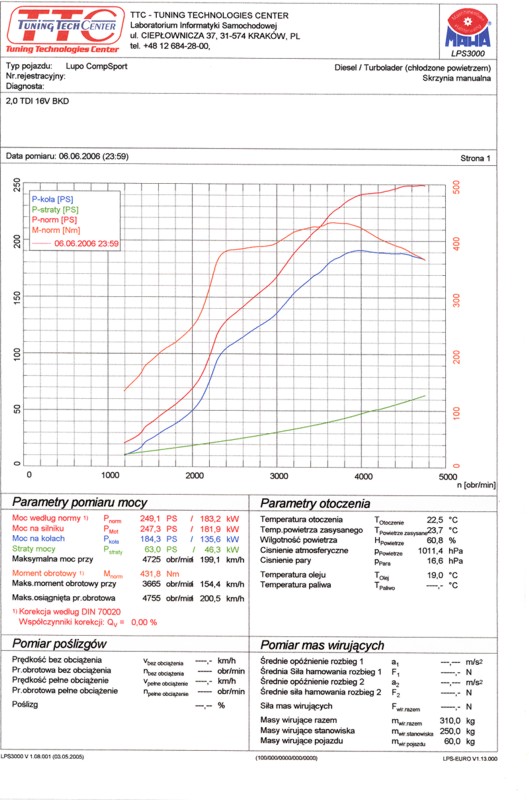

Ustawienie optymalne wałokow przyniosło za soba kolejne konie ;-)

Nie długo hamownia nie bedzie was chciała obsługiwać bo co róż to nowe rekordy. :brawo: :brawo:
Rozumiem, ze wykres jest przedstawiony jako zachęta dla posiadaczy Leonów II BKD

Nic dodać, nic ująć - wykres sam mówi za siebie. :brawo: :brawo:
p.s. jaka jest obecnie waga lupo? zawsze o to pytam, przy okazji nowych koni :mrgreen:

Tak jak napisal MM.Max jest to zacheta dla posiadaczy silnikow BKD.
Waga Lupo w tym momencie to 1070Kg.

:brawo: ciekawe czy peknie 250 PS :mrgreen: :brawo: :brawo: :brawo:
(fajna godzina pomiaru czyżby w nocy konie przybywały 8) )
