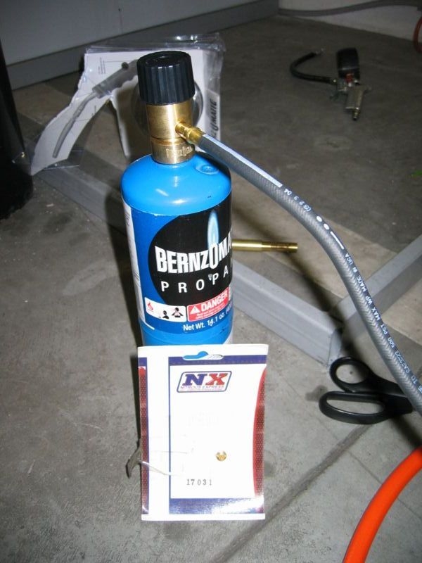

castorama rulezzzzzzzzz
Obraz 003.jpg (59.14 KiB) Przeglądane 6171 razy

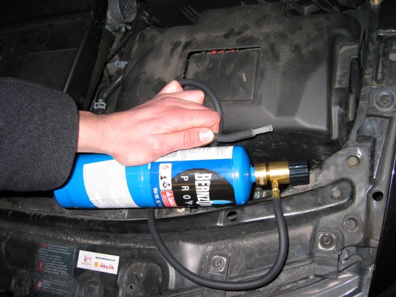

prawie nx...hehehe
Obraz 009.jpg (198.74 KiB) Przeglądane 6174 razy

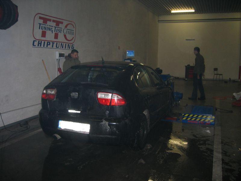

pierwsze testy
Obraz 010.jpg (40.99 KiB) Przeglądane 6172 razy

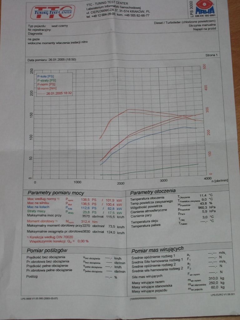

Wykresik
Obraz 021.jpg (298.99 KiB) Przeglądane 6194 razy

Leonek to tdi vp 90 z wtryakami i turbo od 110 + program kompotow :D
Wyjsciowo mial kolo 138Km i 298Nm na tym nowym paliwie BP.
Szkoda tylko ze na malym obciazeniu bylo hamowane, jednakze widac ze przyrost jest bardzo stabilny i jego przebieg odbiega od tego mierzonego na inercji...
