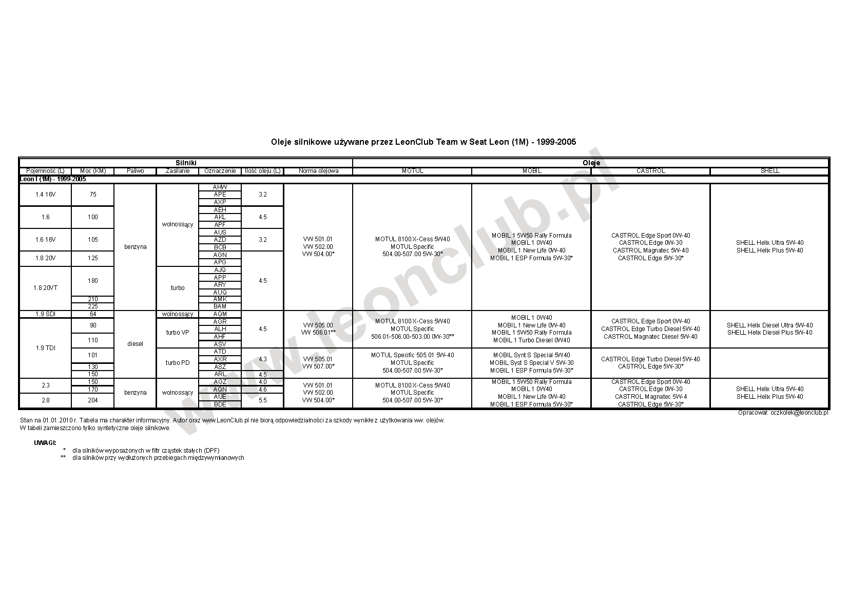

Oleje silnikowe używane przez LeonClub Team w samochodach marki Seat Leon (1M) - 1999-2005

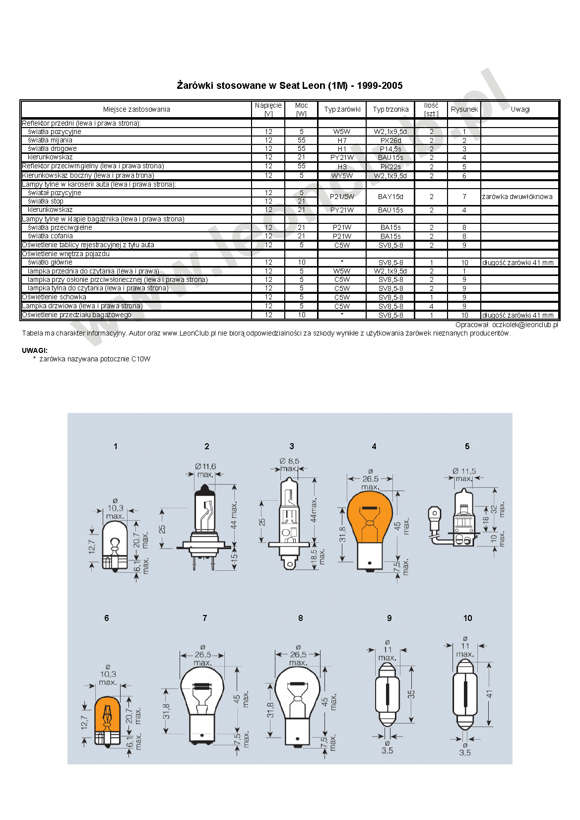

Żarówki stosowane w samochodach marki Seat Leon (1M) - 1999-2005

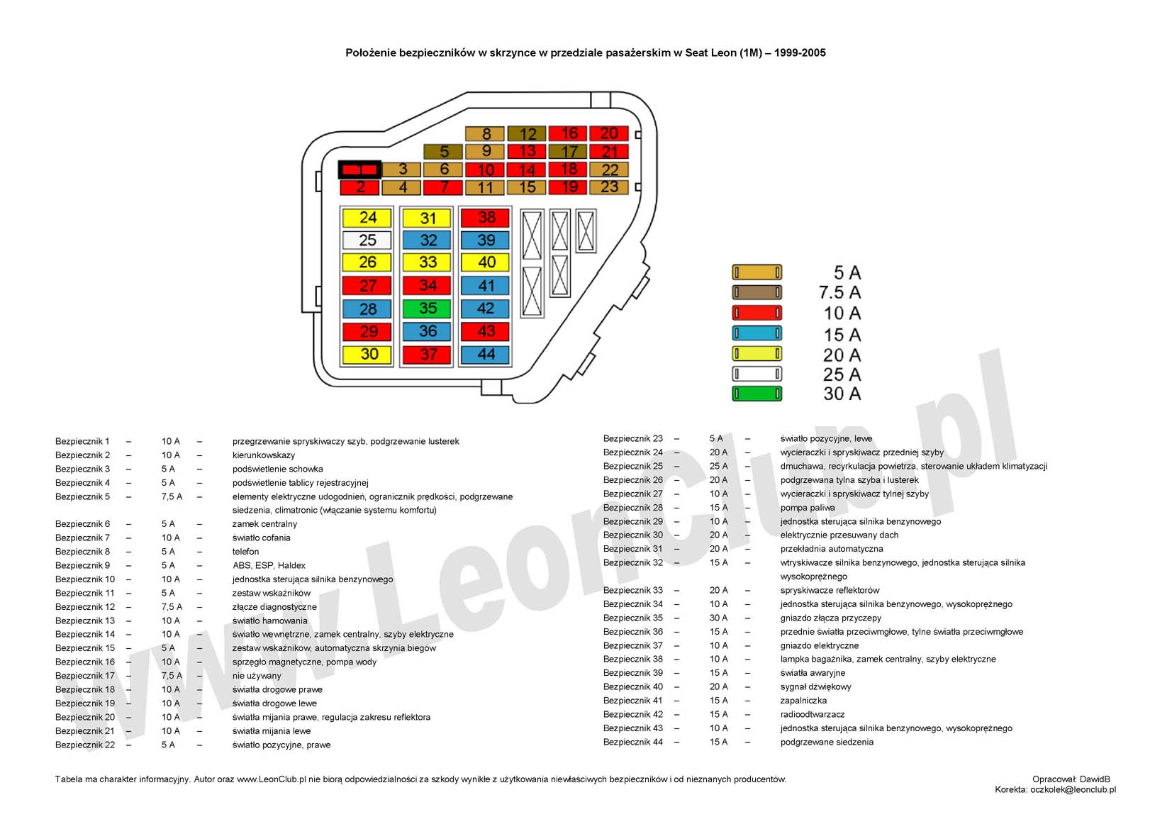

Położenie bezpieczników w skrzynce w przedziale pasażerskim w samochodach marki Seat Leon (1M) - 1999-2005

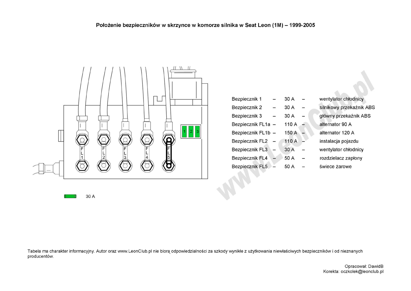

Położenie bezpieczników w skrzynce w komorze silnika w samochodach marki Seat Leon (1M) - 1999-2005

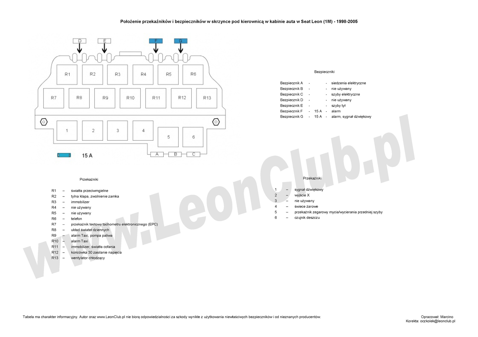

Położenie przekaźników i bezpieczników w skrzynce pod kierownicą w kabinie auta w Seat Leon (1M) - 1998-2005

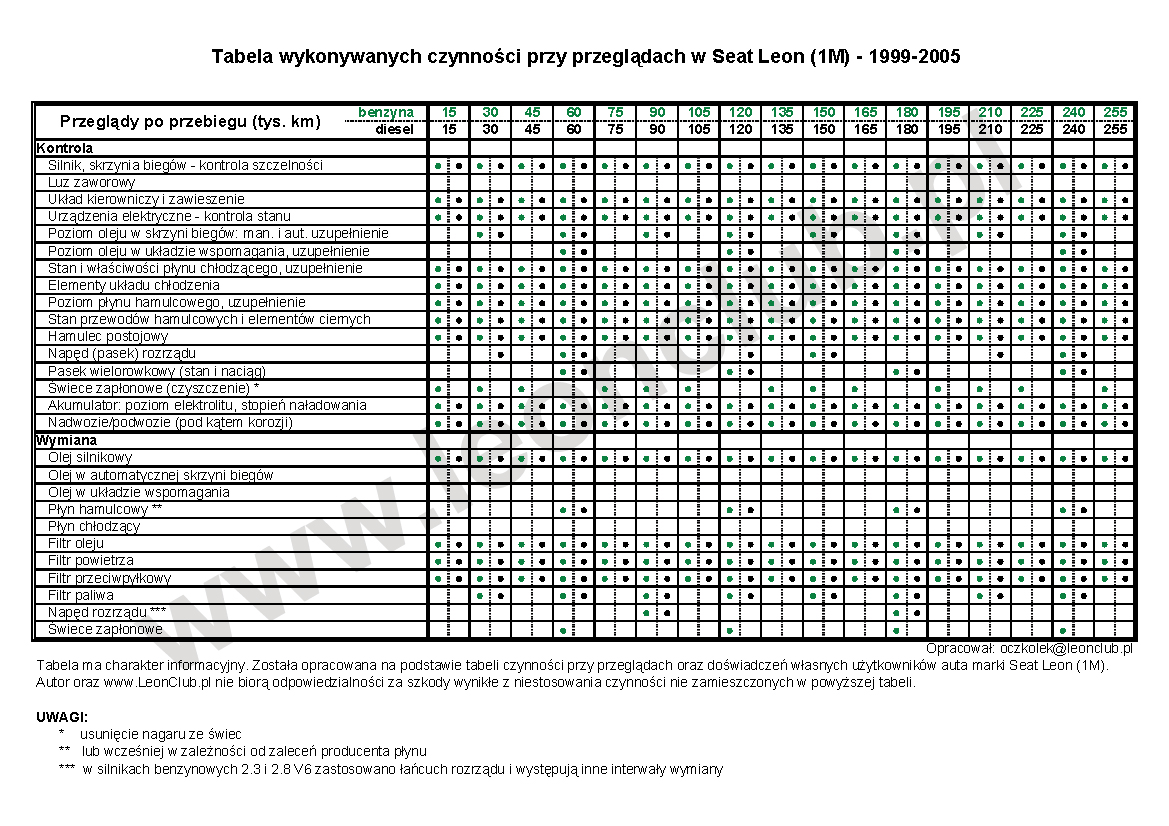

Tabela wykonywanych czynności przy przeglądach w samochodach marki Seat Leon (1M) - 1999-2005
