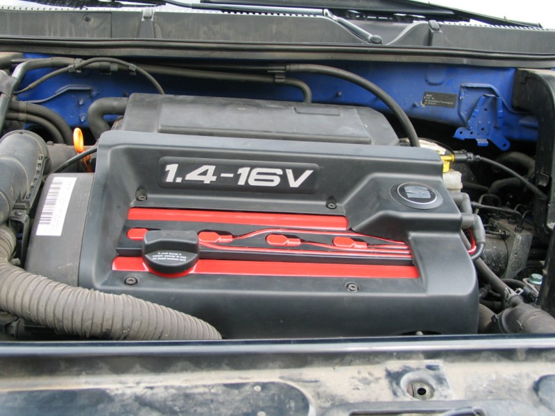

Małymi kroczkami staje sie posiadaczem dolotu. . Ciesze sie podwójnie gdyz jak narazie jedynym moim wydatkiem na dolot była polerka. CZekam jeszcze na stożek. Robie to cudo sam wiec powoli kompletuje wszystkie potrzebne elementy. Mam juz:
- power rure o srednicy zewnetrznej 60mm. Jest polerowana wiec sie swieci jak cholera
- stożęk jedzie poczta i nie wiem kiedy dojedzie
- "zabierak" powietrza w zderzak
- rure aluminiowa 100mm
- koncówka rury do modelowania
- obudowe stożka
- gumowe łłaczniki włąsnej produkcji
- opaski sciskające
Ciesze sie takze z tego ze wszystkie te elementy poza stożkiem miałem w domu i ich przeznaczenie pierwotne było inne tzn budowlane.
Musze jeszcze wyprodukowac na odme oil catch tank. Zbiorniczek w którym bedzie sie gromadził olej który normalnie tryskał w dolot i zasyfiał przepustnice
Jak narazie mam zamontowana na gotowo "szyb" powietrza do dolotu.
Jak dostane stożek to czekaja mnie ostatnie przymiarki obudowy.
Jak narazie nawet ładnie mi to wychodzi.
kolejne zdjecia SOON :-D
MW

Mam tylko wątpliwość, czy ten zbierak, ktory ma iść w zderzak nie będzie psuł roboty, bo ma wylot do góry, a to może trochę zwalniać wpadajace powietrze, al emoze to nie ma znaczenia??

Silver200 napisał(a):Mam tylko wątpliwość, czy ten zbierak, ktory ma iść w zderzak nie będzie psuł roboty, bo ma wylot do góry, a to może trochę zwalniać wpadajace powietrze, al emoze to nie ma znaczenia??
Napewno bedzie zwalniać co podwyższy jego temp. ale lepsze to niż brak jakiegokolwiek dopływu z czoła auta.
Tonny S napisał(a):Napewno bedzie zwalniać co podwyższy jego temp. ale lepsze to niż brak jakiegokolwiek dopływu z czoła auta

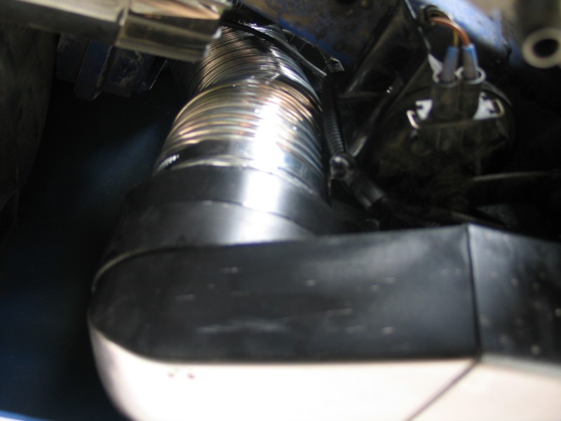

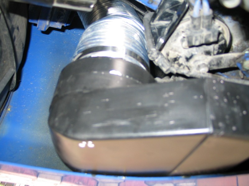

Co do tego "zabieraka" to nie wiem czy zauważyliscie ale on w srodku i na zewnatrz jest tak wyprofilowany ze powietrze sie nie zatrzymuje badz odbija tylko leci do góry.
Ten wynalazek jest z centrum tuningowego Castorama :wink: i jest przeznaczony do rozprowadzania powietrza z klimatyzatorów.
bacardi napisał(a):Mam nadzieje, ze zezwolisz na wykorzystanie czesci swoich patentow jak bede budowal wlasny dolot :]
Spoko nie ma problemu. Służe pomocą :-D

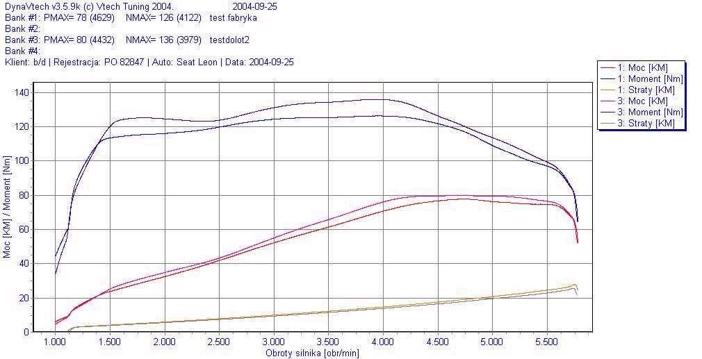

Pośpiech napisał(a):U MW i tak nie ma w zasadzie przyrostów, więc robi sobie dolot tylko ze względu na fajny dźwięk.
Dokładnie przyrostów to nie ma ale długosc mojej rury jest dobrana na hamowni.Zapamietałem jej długosc jak byłem u Autolidera

Na fotkach wyglada na to, że powietrze jest pod kątem prostym kierowane do góry, a chyba lepiej by było gdyby w łagodniejszy sposób "przechodziło" wyżej:)
tak tylko sobie gdybam, z resztą nie będę dyskutował z klubowym McGyverem:))
powodzenia i czekam na fotki po zamontowaniu

Silver200 napisał(a):chyba lepiej by było gdyby w łagodniejszy sposób "przechodziło" wyżej:)
Dokladnie i o to tez mi sie rozchodzilo w poprzednim poscie.

Silver200 napisał(a):Na fotkach wyglada na to, że powietrze jest pod kątem prostym kierowane do góry, a chyba lepiej by było gdyby w łagodniejszy sposób "przechodziło" wyżej:)
Tonny S napisał(a):Dokladnie i o to tez mi sie rozchodzilo w poprzednim poscie.
Panowie spoko przeca ja nie jestem nie omylny. Ten wynalazek jest wsrodku wyprofilowany na półokragło a jego boki zchodza sie do srodka. Na moje gusta to jest ok. Musze jeszcze zrobic jeden eksperyment. Jak założe obudowe to zbadam temperature jaka tam panuje. Wtedy okaze sie jak tam dmucha :wink:

No więc Panowie, widziałem przed chwileczką dolocik u MW :)
Poznałem całą historię i cyrki jakich dopuścił się nasz McGyver klubowy :D
Jestem pod wrażeniem jakości wykonania :shock:
Co do soundu - hmm, no niestety obaj mamy lekki niedosyt po dźwiękach u Sasziego i Pośpiecha... choć przy ok. 3k obr specyficznie sobie ryczy... ale resztę myślę dopowie sam MW :)

Gaspar napisał(a):Co do soundu - hmm, no niestety obaj mamy lekki niedosyt po dźwiękach u Sasziego i Pośpiecha... choć przy ok. 3k obr
Z dzwieku nie jestem zadowolony. jest stożkowy ale brakuje "subaru bass" :wink:
Nie wiem co jest przyczyna moze stożek. Musze sie umówic z Pospiechem i zrobic podmianke 8) Może mam zadługa rurę??? Ale cos mi sie wydaje ze szkopuł tkwi w pojemności mojego silniczka a nie w stożku

mw1978, mozemy podmienić nie tylko stożek, a całą rurę. Sądzę, ze bardziej tu siedzi tajemnica dźwięku :)

A gdzie zdjęcie powerrury i stożka ?? - powerure masz zainstalowaną bezpośrednio na przepustnicy ??

Power rure mam zamontowana na przepustnice. Dzisiaj miałem mini spot z Pospiechem
i on pstrykał zdjecia wiec napewno dzisiaj zobaczysz Tonny moja rure :wink:

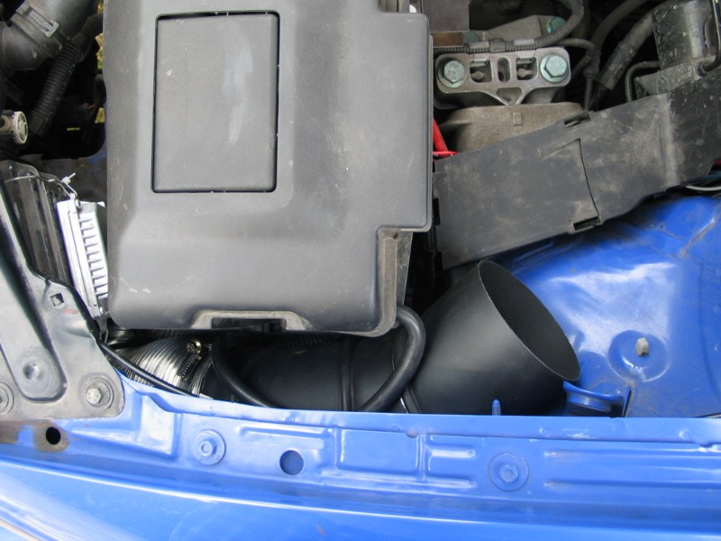

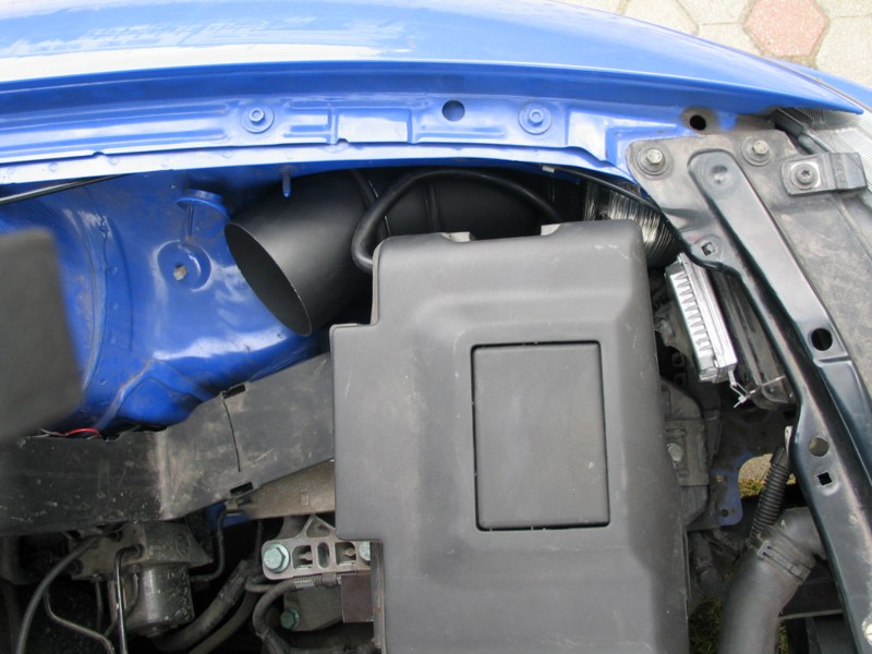

A oto relacja zdjęciowa :)
Całość wygląda tak:
A teraz po kolei...
... tak wygląda zbieracz powietrza:
To jest wlot powietrza do przegrody:
tak wygląda stożek:
a to jest przegroda:
i jeszcze filtr na odmę (który będzie jeszcze prawdopodobnie modyfikowany):
Oprócz zdjęć mam jeszcze kilka filmów z dźwiękiem, ale niestety nagrany dźwięk nie oddaje tego prawdziwego.
W rzeczywistości dźwięk u MW nie jest tak bardzo "basowo-rasowy" jak u mnie czy sasziego (wielkość silnika robi jednak swoje), ale na pewno silnik teraz lepiej brzmi niz seria :)

Po co ta rura szła do kolektora wydechowego ?? - tylko do osłony ??
Re: DOLOT- nowe
Postprzez Pośpiech » 13 lipca 2005, 12:41
Tonny S, w wolnyssakach ogrzane powietrze przy kolektorze (poprzez osłonę kolektora) jest podpięte do filtra powietrza. Cholera wie po co coś takiego zrobili. Jedyna odpowiedź jaka mi sie nasuwa to to, zeby silnik się szybciej nagrzewał. W 1,6 nie ma rury takiej jak w 1,4, bo tam powietrze jest prowadzone w plastikowej osłonie silnika.
U turbinowców pewnie czegoś takiego nie ma, bo IC by się nieźle namęczył ... ale nigdy nie przyglądałem się jak jest prowadzone powietrze w 1,8T do przepustnicy, więc mogę się mylić.

Pośpiech napisał(a):Tonny S, w wolnyssakach ogrzane powietrze przy kolektorze (poprzez osłonę kolektora) jest podpięte do filtra powietrza. Cholera wie po co coś takiego zrobili. Jedyna odpowiedź jaka mi sie nasuwa to to, zeby silnik się szybciej nagrzewał. W 1,6 nie ma rury takiej jak w 1,4, bo tam powietrze jest prowadzone w plastikowej osłonie silnika.
W Golfie II w silniku 1.6 (benzyna) ciepłe powietrze było także doprowadzane do filtra powietrza. Było ono wykorzystywane przy bardzo niskich temperaturach powietrza. W układzie dolotowym do filtra znajdował się element termoczuły i powodował przełączanie przesłony w zalezności temp. powietrza na dane doprowadzenie. Tak to można w skrócie (nie wnikając w szczegóły) to opisać.
Może w Leonie jest podobna sytuacja. Przecież silnik 1.4 (75 KM) nie należy do najnowszych osiągnięć techniki (sorki MW, bez żadnej aluzji).

oczkolek, podobny mechanizm (o ile nie ten sam) był w Fordach Sierra. Więc kto wie, czy własnie w naszych silnikach nie jest tak samo. Nie wiem czy to kwestia wiekowości silnika, ale po coś to ciepłe powietrze wlatuje do komory z filtrem i de facto do przepustnicy.

Czyli reasumując z dużym prawdopodobieństwem można stwierdzić, że: latem powietrze doprowadzane jest z przodu auta, a zimą ogrzane i osuszone z nad kolektora.
Podobna sytuacja była we FIACIE 127 tylko tam trzeba było ręcznie przekładać pokrywkę filtra powietrza, która w zależności od położenia albo przysłaniała wlot powietrza z nad kolektora, albo z przodu auta.

I co podoba sie modzik???
Co do soundu to chyba nauczyłem sie go zapadać. przy 2500 obrotów jak depne to ryczy fajnie. Wczoraj z Pospiechem jakos deptałem na pół gwizdka.
Najlepsze jest to ze dla tego soundu spalanie podskoczyło do 11 litrów bo cały czas gaz do dechy :mrgreen:
Ten wynalazek na odme bedzie modyfikowany. Albo go przeniose w inne miejsce tak zeby nie był widoczny albo kupie jakis mądry filterek na odmę.

Powiem wam ze nauczyłem sie zeby autko robiło buuuuuuuuuu :wink:
A tak na serio to jak depne przy 2700 obr to jest fajoski sound :-D nie taki jak Sasziego czy Pospiecha ale fajoski :-D
Zauważyłem ze autko lepiej sie wkreca na obroty i jest bardziej elastyczne zwłąszcza 3 i 4. Widocznie te 10Nm daje ewekty :-D

mw1978 napisał(a):Widocznie te 10Nm daje ewekty
No i co ?? kto dal dupska w Auto-Lider ?? a co ci mowilem ??
Teraz czas pojechac na hamownie Sklep tjuning vs MW tjuning ;-).

ten wykres oddaje stan rzeczywisty

GeFoWRC napisał(a):Ile masz źróbków z tego 1.4
Kliknij na wykres to sam zobaczysz.
