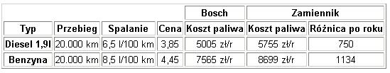

Stosowanie zamienników powoduje wzrost zużycia paliwa średnio o 15%. Poniżej proste wyliczenie przy przebiegu 20 tys. km rocznie dla silnika benzynowego i Diesla.
