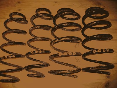

sprężyny
Postprzez art » 11 października 2007, 21:18
może ktoś wie do jakiej wersji będą pasowały sprężyny
foto w załączeniu
art
Posty: 19
Dołączył(a): 31 maja 2006, 21:01
Lokalizacja: kraków
Auto: Toledo II

springi
Postprzez art » 11 października 2007, 21:52
podobno od TS ale Toledo - pytanie czy będą pasowały do benzyny czy diesla

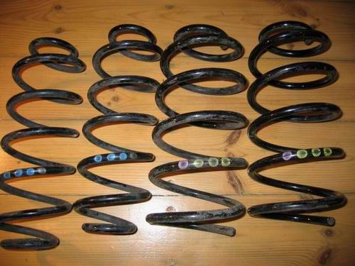

Re: Kolorowe paski na ORI springach
Postprzez zielo » 23 maja 2008, 09:58
Pomocy :jezor: Zobaczcie zdjecie..
To sobie kupilem Eibachy... hehe Babeczka na Allegro mi sprzedala i powiedziala ze swiezo sprowadzone auto za nisko siedzialo i to sa na bank te Eibachy. Ze zdjec nie bylo widac czy maja seryjne oznaczenia wiec zaufalem ;) Otwieram paczke i no prosze :killer: Dodam jeszcze, ze na zdjeciu zapakowane byly w oryginalne pudelko. Na pudelku symbole przeznaczone dla Leona (sprawdzilem na stronie Eibacha), babeczka miala prawie 500 pozytywow wiec co mialem sie zastanawiac :)
Od jakiego to modelu wogole zebym mogl jej pomoc to opisac. 2 od lewej maja 3 kropki niebieskie i 1 srebrna, drugie 2 maja jak widac 2 niebieskie i 2 rozowe. Zdjecie zapozyczone od kolegi z wczesniejszej wypowiedzi i narysowane kropki zeby lepiej to zobrazowac. A tak wogole to robie zwrot wiec Pani zachowala sie ok.
Nie walczę w żadnym określonym stylu. Nigdy nie wiesz co zrobię i ja sam tego nie wiem. Moj ruch jest rezultatem Twojego, moja technika efektem zastosowanej przez Ciebie..
zielo
Posty: 237
Dołączył(a): 4 maja 2008, 11:29
Auto: Top Sport 1.9 TDI+
Postprzez Axee » 23 maja 2008, 11:11
zielo napisał(a):od lewej maja 3 kropki niebieskie i 1 srebrna, drugie 2 maja jak widac 2 niebieskie i 2 rozowe.
Witaj!
To sa oryginalne sprezyny z leona/toledo (najprawdopodobniej z wersji sport lub ts z zawiasem -16mm)
2 kropki rozowe i 2 kropki niebieskie to przednia sprezyna srubowa dla zawieszenia sportowego o oznaczeniu 1J0 411 105 CT (leon/toledo), a 1 kropka srebrna i 3 kropki niebieskie to tylnia sprezyna srubowa dla zawieszenia sportowego o oznaczeniu 1J0 511 115 AA (toledo).
Postprzez zielo » 23 maja 2008, 11:57
Ok, dzieki serdeczne Axee. Napisze tej Pani, bo biedna kobiecine tez przerobili ;) Ile realnie jest to warte, bo ja sam nie wiem, a Ona to juz tym bardziej :jezor:

Postprzez budzik » 29 czerwca 2010, 01:03
Moze mi ktos powiedziec z jakiej wersji jest to zawieszenie?
Oznaczenia:
Przod 4 x zielone i 1 x niebieski
Tyl 4 x niebieskie i 1 x bialy
Pochodza z mojego TS-a bo zmienilem na Bilsteina B10 kit i te chce sprzedac ale wole sie upewnic ze to napewno TS-owe sa zeby nie bylo problemow pozniej. Raczej nic w nim (chodzi o auto) nie bylo zmieniane samemu bo byl serwisowany w ASO - mam ksiazke i kwity na wszystko co bylo robione i wygladal jak go kupilem na 100% serie
Przegladalem rozne tematy tutaj na forum ale nie znalazlem nigdzie takich oznaczen dlatego pytam
Aha i jeszcze jedno co moze miec wplyw to ja mam wersje z "popsuta kierownica" tzn z UK bo mieszkam w Irlandii
