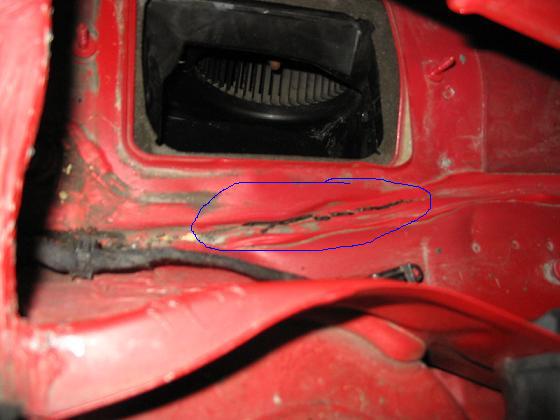

Postprzez RosenG » 24 lutego 2007, 17:22
Heja, to znowu ja, niestety problem chyba nie zniknął, zdjąłem tylne siedzenia i zajrzałem pod spód jest tam gumowa mata która jest mokra i ona chyba jak schnie wypycha wodę do góry i powoduje ze jest mokro, założyłem uszczelki ponownie bo woda która na progach sie niby dostaje to mit, nie ma szans sie dostać. Zauważyłem pod tą matą takia gumową uszczelke która jest diurawa jest to mała dziurka ale wątpie ze ona ma wpływ na tak duza ilość wody bo z drugiej strony jest ok i tez jest mokra matajakoś chyba dostaje się od spodu ale zeby az takie ilośi, jak narazie pomysły mi sie skończyły moze jak ta mata wyschnie to bedzie ok ale jak ona zmokła to nie mam pojęcia. Jak będe w polsce to pojade do kogoś kto suszy tapicerke moze wtedy znajde przyczyne.
RosenG

Postprzez majek » 24 lutego 2007, 21:59
Jeszcze raz staram sie Ci powiedziec ze to ta przyczyna o ktorej napisalem w poprzednim poscie, tez w ten sposob podszedlem do tematu jak Ty z niedowierzaniem ale taka jest rzeczywistosc wiec proponuje dla potwierdzenia mojej wersji wez i unies na jakis czas uszczelke ktora okala drzwi czyli ta glowna (unies oczywiscie tylko na odcinku dlugosci progu) pozostaw ja tak na czas sprawdzania szczelnosci a zobaczysz ze juz tak ta woda nie bedzie sie zbierala a w zasadzie wcale !!!
pozdr

Postprzez RosenG » 25 lutego 2007, 09:40
Sprubuje twoją opcje, też o tym myślałem ale one są solidne w tych miejscach i dosyć dobrze łączą sie z progiem a problem mam z tyłu ale byćmoże masz racje teraz myśle, bo jak otwieram drzwi po deszczu to we wszystkich drzwiach woda stoi a w tylnych gdzie mam wode w srodku nie ma tej wody tylko teraz pytanie czy ta woda jest w srodku czy na zewnątrz. Bede próbował dam znac jak mi idzie, ale moge tylkow weekendy to robi bo tak to pracuje długo
[ Dodano: Wto 06 Mar, 2007 ]
Niestety nadal sie borykam z moimi dywanami, dopieron wczoraj kapnąłem sie jak woda sie dostaję do środka, jak narazie wiem jak sie dostaje od tyłu poprzez główne uszczelki drzwi które idą od góry do dołu na około jak sie wchodzi do samochodu, nie wiem dlaczego ale wiem ze to wina fabryczna, dziwne jest to ze jak sie leje wode to nic nie widac ale po czasie woda jest widoczna na tapicerke. Naprawde dziwne ale staram sie z tym walczyc, dużo juz osuszyłem czekam na przyjazd do Polski mam nadzieje ze ktoś sie tego podejmie.

Postprzez RosenG » 31 marca 2007, 07:31
W końu po ciężkich mekach wyeliminowałem wode, wina leżała w głównych uszczelkach dookoła drzwi, lekko je naciąłem z przodu i już po deszczu woda nie stoi na progach a co za tym idzie nie dostaje sie do środka. Od m-ca nie ma oznaków wody w środku i wszystko sie juz wysuszyło. pozdrawiam
RosenG

Postprzez aniolek » 23 czerwca 2007, 02:32
panowie , jedna uwaga o której nikt tu nie napisał, może nie wszyscy o tym wiedzą, więc piszę: przy rozbieraniu tapicerki czasem dobrze jest wyjąć fotele a gdy mają one poduszki powietrzne trzeba uważać tzn przed rozpieciem złączy pod fotelami najlepiej odłączyć akumulator aby komputer nie sczytał awarii poduszek. Ja tego nie zrobiłem i teraz świeci mi kontrolka poduszek, wizyta u elektromechanika aby skasować błąd to koszt ok 50-100 zł. Jest tu jakiś fachowiec ze śląska który to mi zrobi za flaszke?
[ Dodano: Sob 23 Cze, 2007 ]
Przy filtrze p.pyłkowym znajduje sie wiązka przewodów która idzie do środka pojazdu przy zespole wentylatora jest tam uszczelka ale często tam woda przecieka do środka, tym bardziej że tamtędy spływa cała woda z szyby przedniej.
