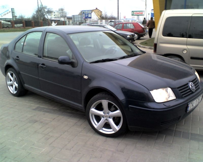

Popatrzcie na to zdjęcie i doradźcie: obniżać czy nie i o ile żeby było bezpiecznie dla podwozia... :mrgreen:

Postprzez elemenateur » 7 kwietnia 2007, 09:00
wygląda bardzo podobnie do mojego tolka - i wg mnie koniecznie trzeba obniżać, u mnie pojawią się Eibachy :),

Postprzez oczkolek » 7 kwietnia 2007, 09:30
marcin_kielce, w Etce obok sprężyn podane (we właściwościach kategorii wagowych) jest także do jakiego auta (silnika) przeznaczone są dane sprężyny. Wszystko to zależy od katagorii wagowej danego auta, aby uniknąć włąsnie efektu cross country.
