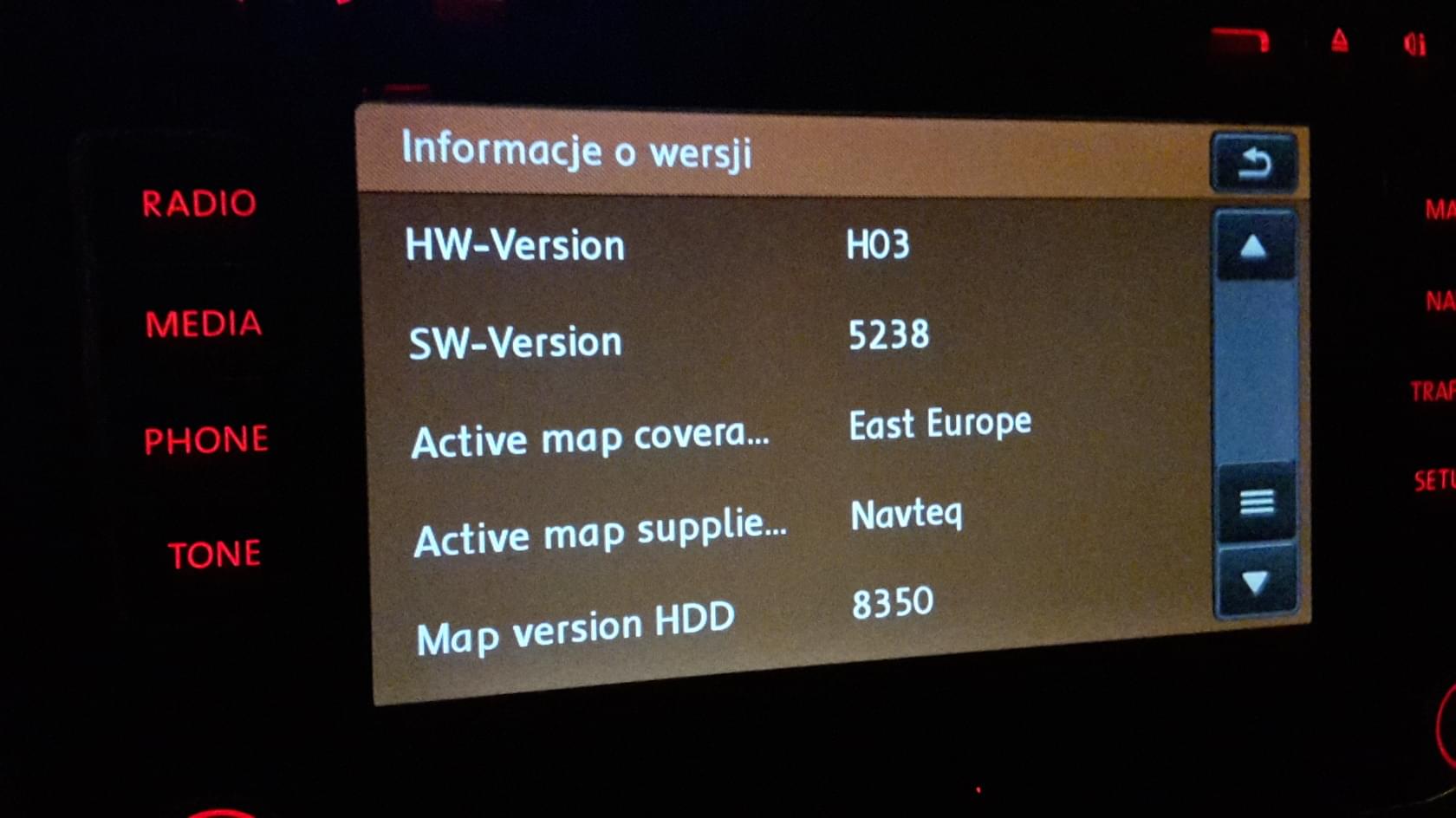

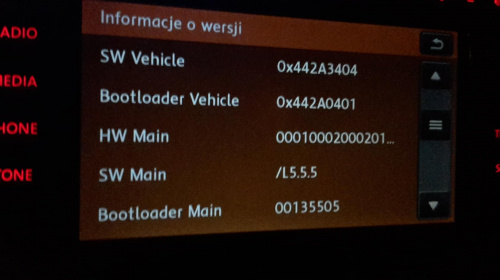

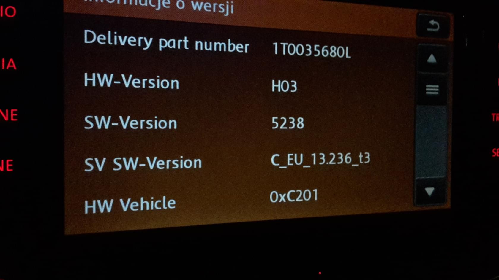

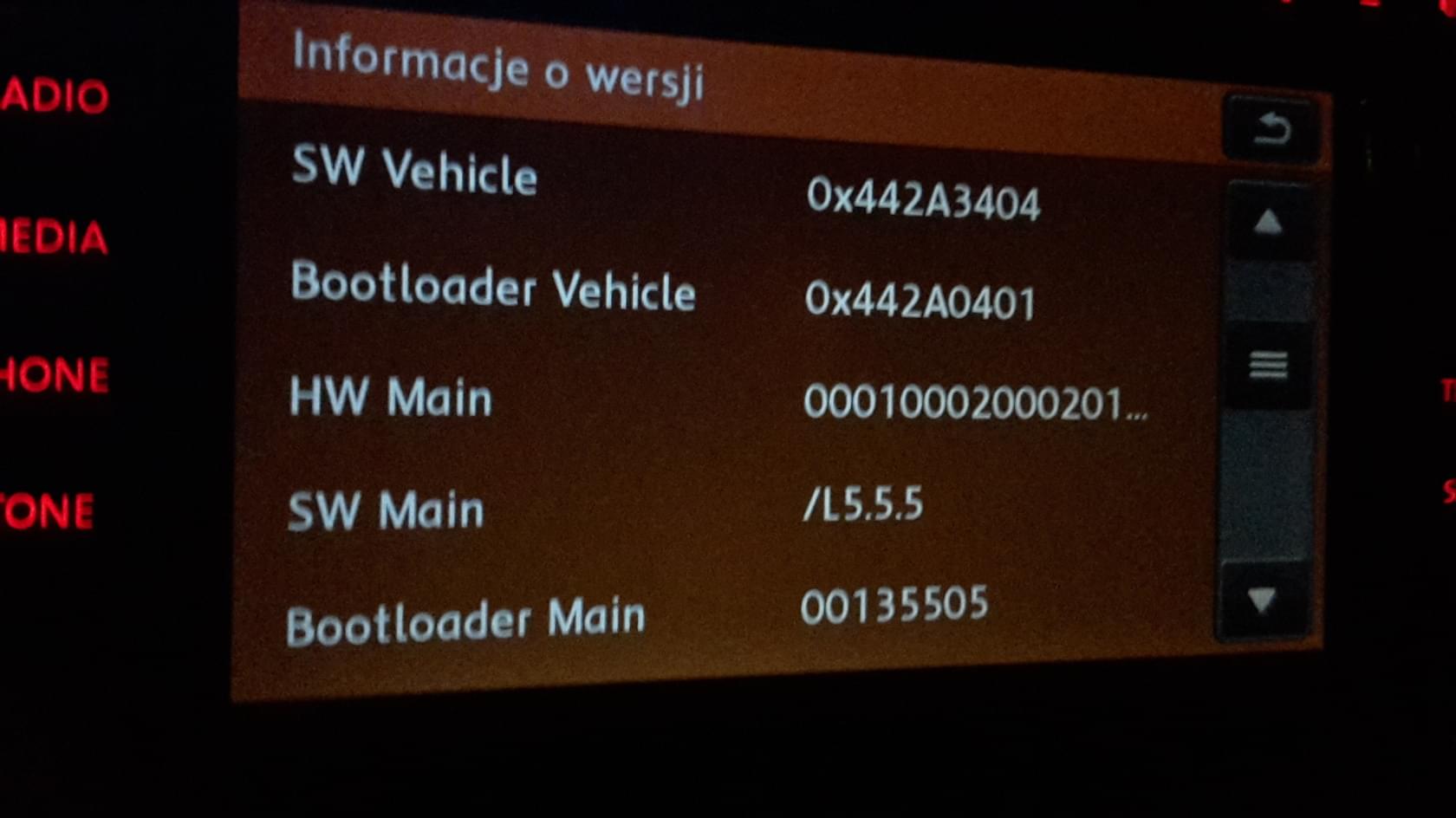

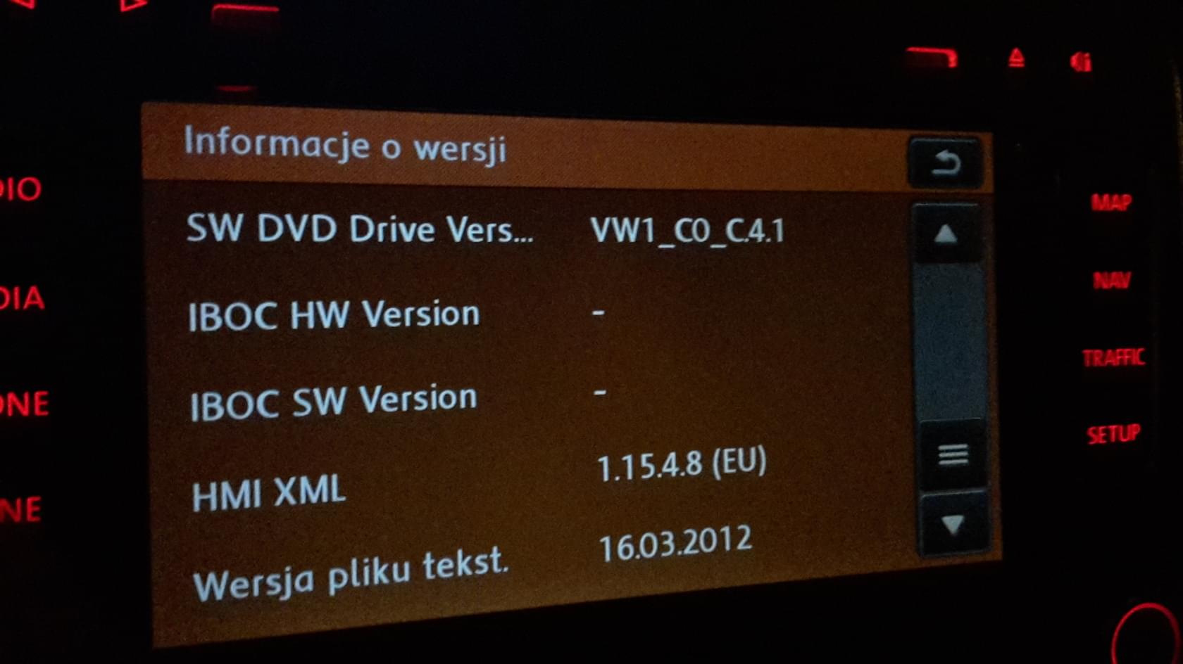

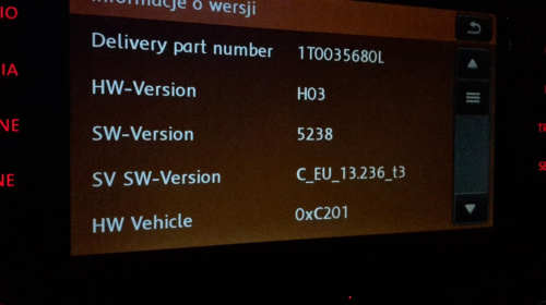

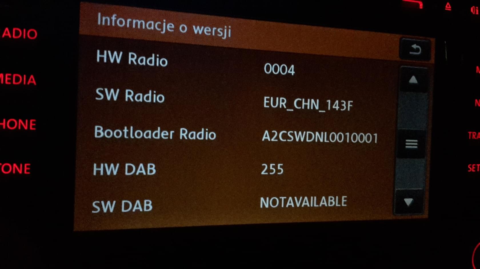

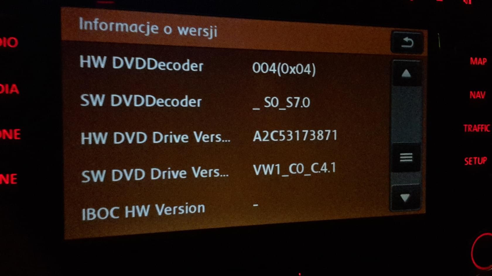

Postprzez wiechec89 » 14 listopada 2015, 18:06
Jako , że ostatnio zachciało mi się zmienić mapy w RNS 510 z wersji V11 na V13 okazało się, że nowe mapy V12 i V13 nie mieszczą się na HDD w RNS 510 z dyskiem 30GB. Dzięki użytkownikowi pab567, który zmodyfikował soft 5238A-josi tak, aby podzielił dysk w stosunku 60/35/5 (MUZYKA/ MAPA/ POI) udało się zwiększyć partycję przeznaczoną na mapy ( fabryczny soft dzieli 50/25/25). Po tym zabiegu za pomocą aplikacji maps tool dało się wgrać Mapę V13 East z karty SD na HDD. Soft pasuje do starszych nawigacji (ja mam 1T0 035 680 B (sprzętowo) i działa OK - foto)
wiechec89

Postprzez pab567 » 15 listopada 2015, 08:44
A czemu wgrywałeś z SD a nie z płyty?
pab567
Posty: 433
Auto: Mustang
Re: [ALL] RNS 510 Leon II- prezentacja
Postprzez wiechec89 » 15 listopada 2015, 09:51
Przy starym podziale gdy wgrywałem mapę z DVD pasek postępu dochodził od 3/4 jego długości a w wersji skompresowanej prawie do samego końca i zaczynało od nowa. Gdy wgrywałem z SD, to niby proces cały przeszedł, ale po restarcie radia mapy nie było (prosiło o włożenie DVD). Po wgraniu nowego softu od razu spróbowałem z SD i poszło. Zresztą już przy mapach V11 był problem z mapą WEST, której też nie mogłem wgrać, bo proces zaczynał się od nowa. Mapa V11 EAST wgrywała się z płyty bez problemu.
wiechec89
Posty: 342
Dołączył(a): 25 lipca 2010, 16:17
Auto: LEON 1P
Silnik: BMM 2.0
Postprzez pab567 » 15 listopada 2015, 10:03
Bo EAST są mniejsze... Laser był oczyszczony?
pab567
Posty: 433
Auto: Mustang
Postprzez wiechec89 » 15 listopada 2015, 10:33
Tak East są mniejsze i w wersji V11 mieściły się na zwykłej DVD. Lasera nie czyściłem, bo nie miałem problemu z nim nigdy. Czytał nawet nagrane płyty DVD+RW z softem i podczas wgrywanie nie było problemów, mimo z płyty były mocno porysowane. Po za tym, musiałbym rozebrać radio, żeby wyczyścić.
wiechec89
