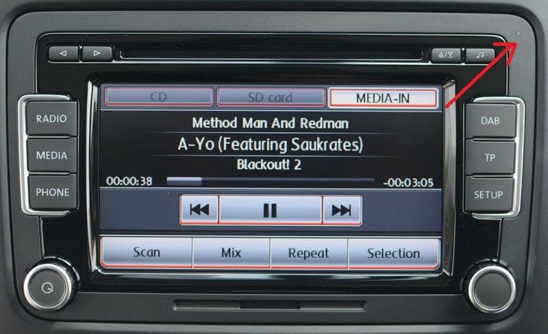

Postprzez Misiek » 1 marca 2014, 19:05
ObrazekObrazek
Ja mam taki. Z kodowaniem nie było najmniejszego problemu. Są tam dokładnie te same funkcje.

Re: [SEAT] RCD 510 w Leonie 1P
Postprzez Cristobal » 2 marca 2014, 13:19
a to oznaczone strzałką to nie jest przypadkiem do twardego resetu?

Postprzez krystian_j » 2 marca 2014, 14:04
pkonrad VCDS-a mam 11.6 dodatkowo mam zaktualizowane pliki labels z 2013r. Alarmu nie mam czujników deszczu/oświetlenia też.
Cristobal w menu radia jest funkcja Factory Reset czy jakoś tak się nazywa ale będzie to raczej SOFT RESET jak napisał pkonrad
To co zaznaczyłeś na zdjęciu nie jest przyciskiem, wygląda bardziej na diodę, ale u mnie nie świeci. Może jakiś czujnik?

Postprzez Misiek » 2 marca 2014, 14:06
to jest chyba czujnik który w nocy przyciemnia radio co by o oczach nie waliło :D

Postprzez Cristobal » 2 marca 2014, 15:12
Radio się przyciemnia po włączeniu świateł, takie mam wrażenie. Ale zaraz zejdę na dół i popatrzę na radyjko "na żywo"
Spróbuj 30 sekund przytrzymać przycisk włączania radia. Powinno się wyłączyć i włączyć ponownie. Znalazłem to na TDICLUB. Ale wychodzi że to i tak jest soft reset no ale może pomoże ??

Postprzez pkonrad » 2 marca 2014, 15:14
krystian_j napisał(a):Alarmu nie mam czujników deszczu/oświetlenia też.
Nie zmienia to faktu, ze pobór prądu na poziomie 0,05 A jak najbardziej mieści się w normie :)
Cristobal, radio RCD 510 automatycznie rozjaśnia i przyciemnia wyświetlacz w zależności od tego jak jasno jest w środku auta. Tak ja napisał misiek_t, to co pokazałeś na obrazku to prawdopodobnie jest czujnik od tego ;)
Postprzez Cristobal » 2 marca 2014, 15:30
pkonrad napisał(a):Tak ja napisał misiek_t, to co pokazałeś na obrazku to prawdopodobnie jest czujnik od tego ;)
Ano miał rację :brawo:
