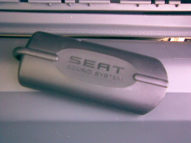

znalazlem jakis luzny kabel. poznizej wstawiam zdjecia. kiepskie bo z telefonu ale widac cos tam :)
mam tez taki kawalek plastiku. do czego to sluzy ?
na allegro widzialem zmieniarki z okragla wtyczka i taka jak wlasnie ja znalazlem.

Ten plastik to nie wiem do czego jest, u mnie takiego nie stwierdzono. A ten kabel to ori do zmieniarki, podłaczony już do radia. Niby ori zmieniarka jest lepsza, bo pasuje bez kombinowania, ale gra chyba tak samo jak Panasonic, więc IMHO nie warto przepłacać.

Ten plastik to takie etui na zdejmowany panel od radia (kaseciaka). :)

cebulka, dzieki. juz sie nie bede glowil :)
