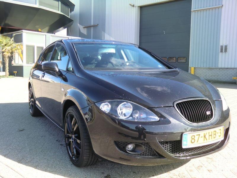

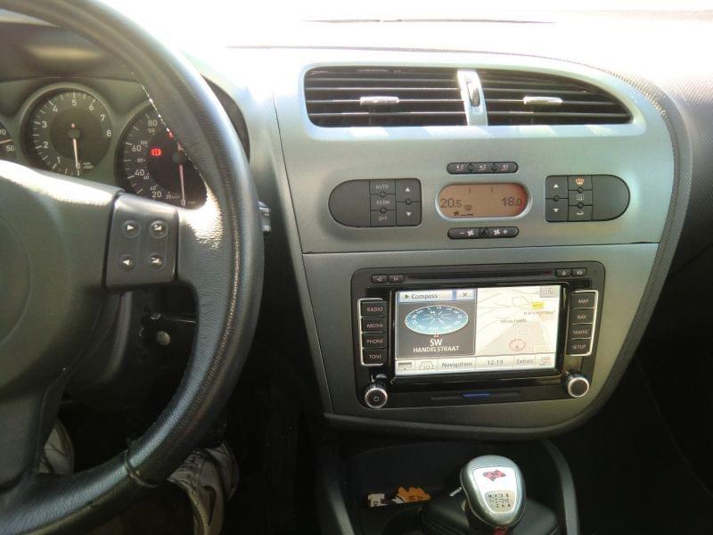

Postprzez martig » 27 marca 2011, 19:32
Waldekwrc, wrzuc fotki , sam jestem ciekaw jak wyglada Twoje auto

Postprzez Waldekwrc » 27 marca 2011, 20:34
