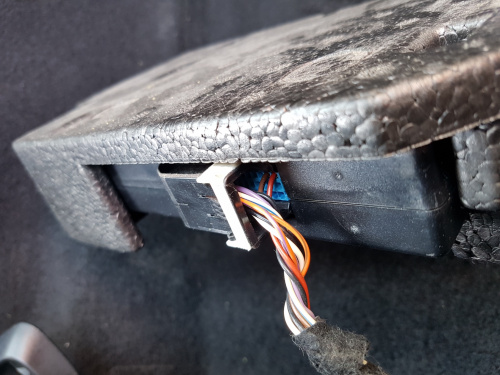

Witam wszystkich
Jestem tu nowy na forum, więc jeżeli to zły dział to proszę o przeniesienie. Mam pytanie co do tej kostki pod fotelem, bo sprzątając dziś auto przypadkowo natrafiłem na nią, ale tylko od strony pasażera. Przypuszczam, że jest ona przygotowana pod grzanie foteli, jeżeli dobrze myślę to orientuje się ktoś ile taka "impreza" może mnie kosztować?
Z góry dzięki za pomoc

Re: Grzane fotele?
Postprzez bzykofm » 19 kwietnia 2019, 12:28
Jeśli dobrze widzę jest to w czarnym styropianie. To jest bluetooth.

Postprzez Gaugan97 » 19 kwietnia 2019, 13:30
Tak zgadza się, obłożone jest to styropianem. W takim razie co z grzanymi fotelami, producenci przygotowują samochód pod takie bajery i wystarczy tylko włączyć gdzieś funkcje bądź podpiąć wtyczkę i założyć przycisk czy tą instalację prowadzi się na nowo? Dorabiał to ktoś z Was?

Re: Grzane fotele?
Postprzez chlorek » 19 kwietnia 2019, 13:33
Gaugan97, odezwij się do Leon_TS_ARL. Trzeba dołożyć instalacje + maty jeśli nie ma fabrycznie.

Re: Grzane fotele?
Postprzez Leon_TS_ARL » 20 kwietnia 2019, 08:03
Niestety Seat nie daje nic za darmo.
W Leonie 2 by zrobić na ori gratach:
-maty
-moduł/moduły
-panel z grzaniem
-wiązka
