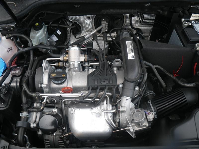

Koledzy, może ktoś wie co łączy gumowy wąż odchodzący od obudowy filtra powietrza? Dziś jadąc autem poczułem w kabinie jakby zapach paliwa. Dojechałem pod dom, maska w górę i widzę że ów wąż wisi sobie swobodnie a silnik w okolicach listwy doprowadzającej paliwo jest mokry. Macnąłem to mokre paluchem, powąchałem i wali jakby paliwem. Na drugim końcu tego węża jest coś plastikowego noszącego ślady pęknięcia. Zatem druga część jest gdzieś przy silniku. Wychodzi że gdzieś pod plastikowym elementem łączącym turbo z kolektorem ssącym. Jako że już ciemno więcej nie byłem w stanie wypatrzyć. Może ktoś wie co to za wąż, do czego on służy i czy ten pęknięty plastikowy element można kupić osobno, czy jest to część składowa jakiegoś "grubszego" elementu?

miroA3, kurcze przepraszam ale z ogólnego wnerwa nawet nie pomyślałem aby cyknąć fotkę. Teraz co prawda muszeę wyjechać z domu ale jak wrócę to obfotgrafuję co się da i wrzucę na forum. Póki co urwany wąż oznaczyłem czerwoną strzałką.

Porobiłem zdjęcia. I tak oto mamy wąż z urwanym moim zdaniem elementem.
Tu widać właśnie jakby ten króciec wystający z plastikowego elementu był ułamany
Tutaj mamy cały ten wężyk w pełnej okazałości
A tu w miejscu oznaczonym czerwoną strzałką powinien być moim zdaniem zamontowany ten urwany element.
Jak widać wszystko wokół jest upierdzielone tłustym syfem o zapachu podobnym do zapachu benzyny, może benzyny z olejem, trudno tak naprawdę określić ten zapach. Pytanie jest takie co to element, czy kupię go oddzielnie czy nie daj Bóg jest to element zintegrowany z pokrywą zaworów i do czego tak właściwie ten wąż jest.

masz na nim numer przecież 03F 103 558 , 20zl na alle
