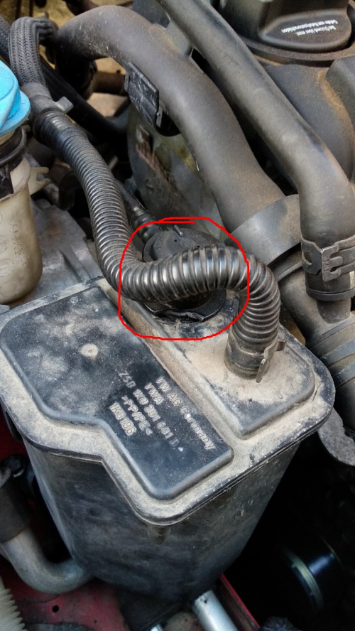

Postprzez wojtassdl » 18 lutego 2019, 12:14
Ewidentnych wycieków brak, tzn. nie ma żadnego specjalnego zapocenia nigdzie dookoła przewodów ale łacznik plastikowy na wierzchu filtra par paliwa jest lekko obłamany. Jak by ktoś podważał go śrubokrętem i odłamał kawałek kołnierza, na tyle że odsłania kawałek otworu w filtrze. Na postoju przy otwartej masce nie czuć z tamtąd paliwa, myślisz że to jednak może być przyczyna?
Oprócz tego lekko zapocony wąż od odmy ale to raczej miałbym problem z zapachem spalin a nie benzyny.

Postprzez zamir » 22 lutego 2019, 23:13
Swego czasu miałem również problem z zapachem benzyny wewnątrz auta - powodem była właśnie nieszczelność przy wężyku wchodzącym do zbiornika par paliwa. Uszczelnienie wyeliminowało problem.

Postprzez Nanako » 24 lutego 2019, 21:14
Również miałem problem z tym zapachem u mnie problemem był wężyk (chyba tak się to nazywa) wchodzący do filtra węglowego? Przy samej obudowie te plastikowe zgrubienei było pęknięte.

Postprzez wojtassdl » 25 lutego 2019, 12:45
U mnie wygląda to tak:
Na popularnym serwisie aukcyjnym takie wężyki chodzą po około 100zł za używkę, nowy w ASO 65 :mrgreen:. Mam nadzieję, że wymiana pomoże.
