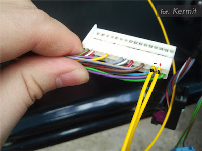

Postprzez _carlos- » 23 stycznia 2022, 21:31
Dodatkowe lampki ostrzegawcze (jak w 1M).
Aktywacja VCDS-em dla drzwi, w których zamontowano oświetlenie (dla każdych oddzielnie):
- 42 drzwi kierowcy (było 4272) + 64;
- 52 drzwi pasażera (było 4272) + 64;
- 62 drzwi tylne lewe (było 144) + 64;
- 72 drzwi tylne prawe (było 144) + 64.
w kodowaniu do aktualnej wartości dodać wartość: 64
Aby uaktywnić tylne drzwi trzeba dodatkowo:
- 46 moduł komfortu,
- long coding(kodowanie)
- Long Coding Helper (pomocnik kodowania)
- bajt 17
- bit 0 zaznaczyć
Moduł 3C8 937 049 E
Podłączenie przewodów.
Drzwi przednie:
pin 18 +12V
pin 19 masa
Drzwi tylne:
pin 14 +12V
pin 4 masa (ew. 9)
