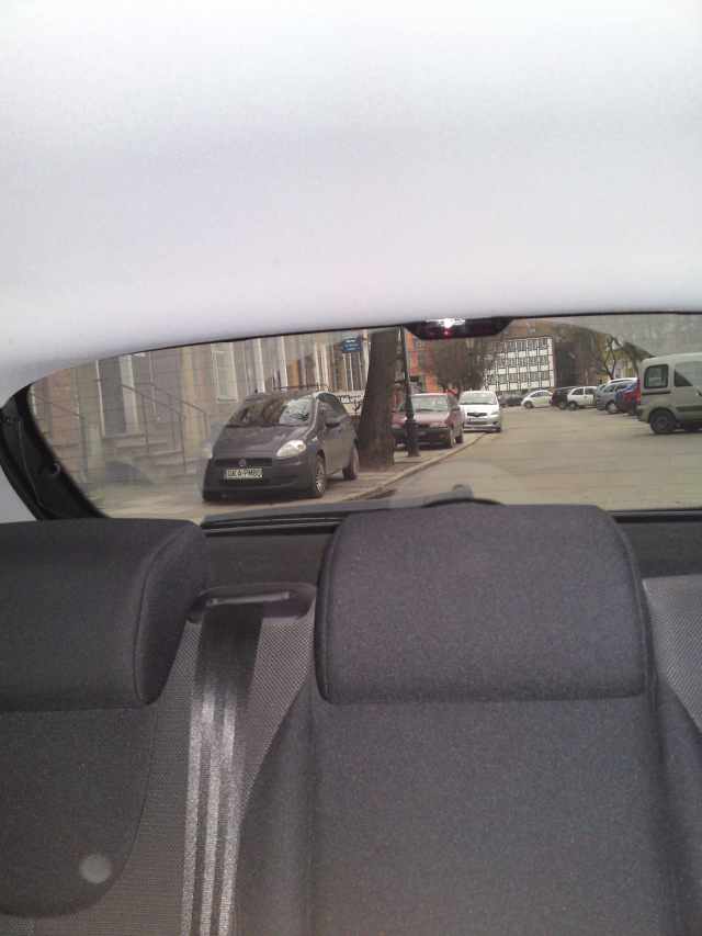

Postprzez maran15 » 20 grudnia 2008, 00:04
Ja mam cofania czujniki ale wyświetlacz zamontowany z tył:) jest on umieszczony na podsufitce tuż przy tylnej szybie po srodku samochodu. Jeśli cofasz to albo odwracasz głowe do tył i go widzi albo patrzysz w lusterko i tez go widz. montowanie z przodu nie ma sensu . Jeśli potrzeba mogę przesłać fotki Pozdro

Re: Czujnik parkowania
Postprzez wielkopolski » 22 grudnia 2008, 13:26
Witam maran15. Dzięki za podpowiedź, muszę się przyznać, że o takim umieszczeniu nawet nie pomyślałem.Będę wdzięczny za fotki

Postprzez maran15 » 23 grudnia 2008, 20:34
Juto postaram się wrzucić wam fotki . Tez byłem na początku zdziwionym tym pomysłem . Wydawał mi się mało praktyczny. Jedna okazało się że jest to strzał w 10. Z widocznością nie ma żadnego problemu a do tego jest jeszcze sygnał dzwiękowy.
[ Dodano: Pią 26 Gru, 2008 ]
Fotka - z moim montażem
