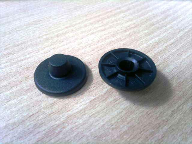

Postprzez oczkolek » 29 sierpnia 2009, 11:51
Byłem w ASO, kupiłem, załozyłem.
Obiecałem to opisuję. Można to zrobić na dwa sposoby:
I sposób.
Kupujemy "bolec" - 3D0 864 812A - cena 0,87 zł za szt. Sprzedawane zazwyczaj po 5 szt. (1 paczka), ale jak się uprzecie można kupić na sztuki.
Wygląda to tak.
Bolec wkręca się w wykładzinę (tapicerkę). Do bolca mocuje się dywaniki. Dywanik należy wcisnąć tak aby nastąpiło zatrzaśnięcie.
Wygląda to tak.
Całość trzyma się mocno. Przy ręcznych próbach przesunięcia dywanika stoi on w miejscu. Próba ręcznego zdjęcia dywanika z bolca powoduje unoszenie się tapicerki razem z bolcem (czyli zatrzask trzyma mocno), aby dywanik zdjąć z bolca należy go delikatnie oddzielić (podważyć) od bolca płaskim śrubowkrętem.
II sposób
Kupujemy:
- "dolną część kołka" - 3D0 864 227 - cena 1,48 zł za szt. Sprzedawane zazwyczaj po 5 szt. (1 paczka), ale jak się uprzecie można kupic na sztuki.
- "górną część kołka - 3D0 864 229 - cena ok. 2 zł za szt. Sprzedawane zazwyczaj po 20 szt. (1 paczka), ciężko kupić na sztuki, ale może jak ktoś się uprze to powinno się udać.
Na tym zdjęciu poniżej pokazuję "dolną część kołka" - 3D0 864 227
No i "górna część golca" - 3D0 864 229
Aby to ustrojstwo zamontować należy dostać się pod tapicerkę i podłożyć przez wcześniej zrobiony otwór w tapicerce "dolną część kołka" a z góry przykręcić "część górną" (na jednym i drugim plasiku są gwinty). Na to zakładamy dywanik tak jak w Leonie 1 lub jak opisałem poprzednio tak aby nastąpiło zatrzaśnięcie.
Wybór sposobu montażu pozostawiam Wam.

EDIT:
Dodałem fotkę górnej części bolca ;) /pkonrad
