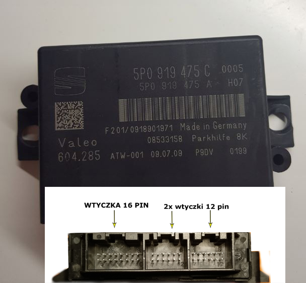

jak w temacie ,prośba o nr wtyczek do tego sterownika jak na foto poniżej:
Może ktoś montował czujniki przód/tył i zna nr tych wtyczek.
Zamierzam zamontować na przód(tył fabryczny jest) i tylko mi brak tych części.
Prawdopodobnie te które są przy obecnym sterowniku pasują P&P , ale chcę mieć tak w razie "W" :wink: .
Leon 1P po llifcie (2011).

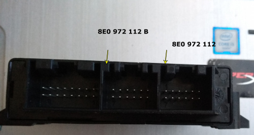

Znalazłem takie nr: 8E0 972 416 A (16 pin)
8E0 972 112 A (8 pin)
8E0 972 112 B (8 pin)-->pasuje do środkowego połączenia
Tylko nie mam pewności , czy aby na pewno to te wtyczki.

u mnie fizycznie ( po VIN ) numery sa inne ( sam sterownik ten sam )
krzycho59 napisał(a): 8E0 972 416 A (16 pin)
wtyczka nigdy nie stosowana ponoc w leonie 1p , jest :
krzycho59 napisał(a):8E0 972 112 A (8 pin)
wg katalogu czesci taka wtyczka jest do instalacji z telefonem, midi
do pdc jest :
tak, tak, to tylko literki A na koncu, ale potrafia zrobic ogromna roznice, jak w kazdym numerze czesci..

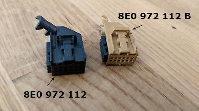

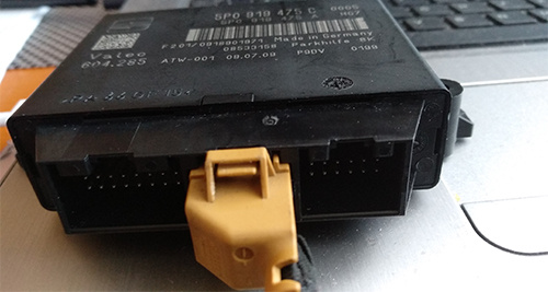

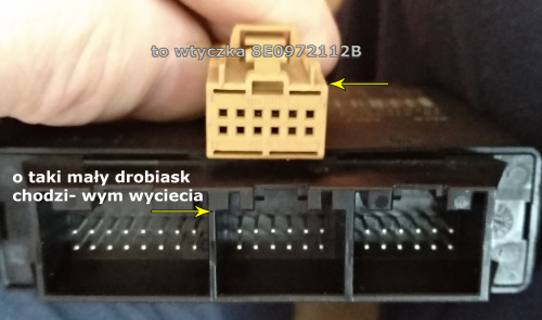

z tym ,że do środkowej jest :8E0972112 B , różnica i trzeba też na to zwrócić uwagę - kształt wtyczki :
Tu róźnice w sposobie mocowania:
i jak to wygląda między wtyczkami, mały "dynks" :-D :
ważne aby wtyczka weszła w te "ząbki" :wink: , bo podłączenia pinów to inna "bajka"

ja srodkowej nie podawalem, bo nie moglem jej zlokalizowac..
wg ETKI taka 8E0972112 B ie wystepowala w leonie 1P
stosowanie : altea/exeo
rysunki ktore Ci wkleilem sa po moim prywatnym VIN, mam przod i tyl PDC, a nie potrafie tego znalezc
ale jest w ogólnych, tez ma nastepce :
baj de łej wtyczki ktore ci podalem wyzej, 11 i 12 na rysunku, po twoim VIN masz tez takie teraz w aucie..
