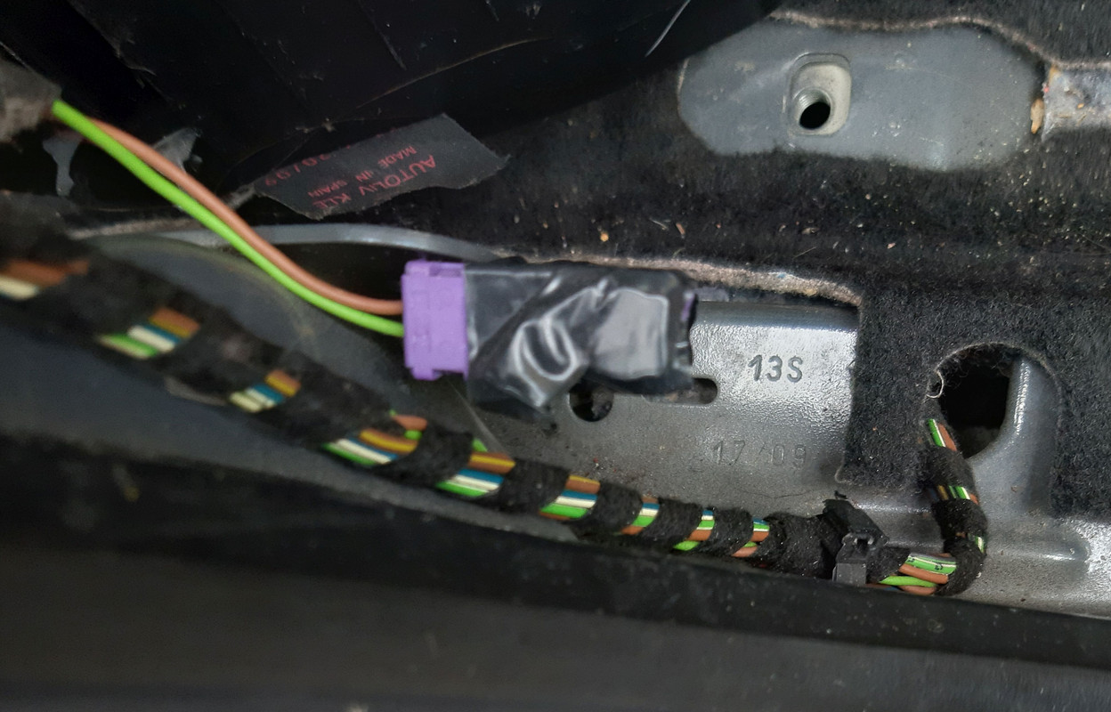

Odpowiem jak rozbiorę słupek. Na razie takie same objawy pokazuje filmik na YT o "druciarstwie", więc wygląda na to że napinacz był odpalony :oops: Na razie Leon jest u majstra-wymiana rozrządu.
-- 29 lipca 2023, 10:34 --

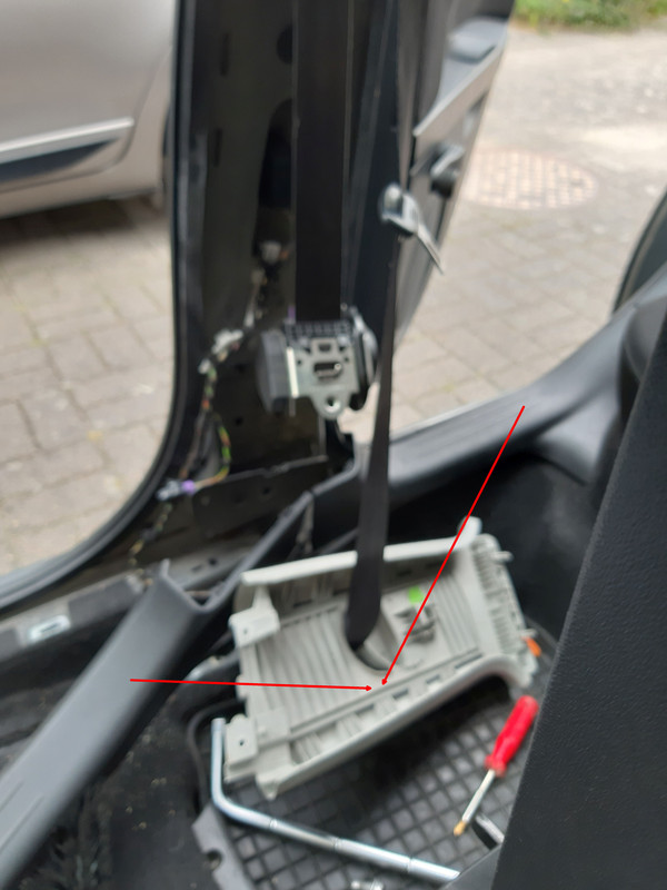

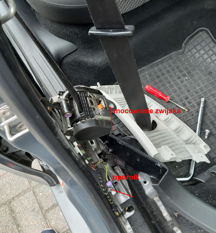

Obiecałem , więc przesyłam opis powodu błędu jak i operację wymiany pasa (prawy przód)
Oto winowajca błedu 00655

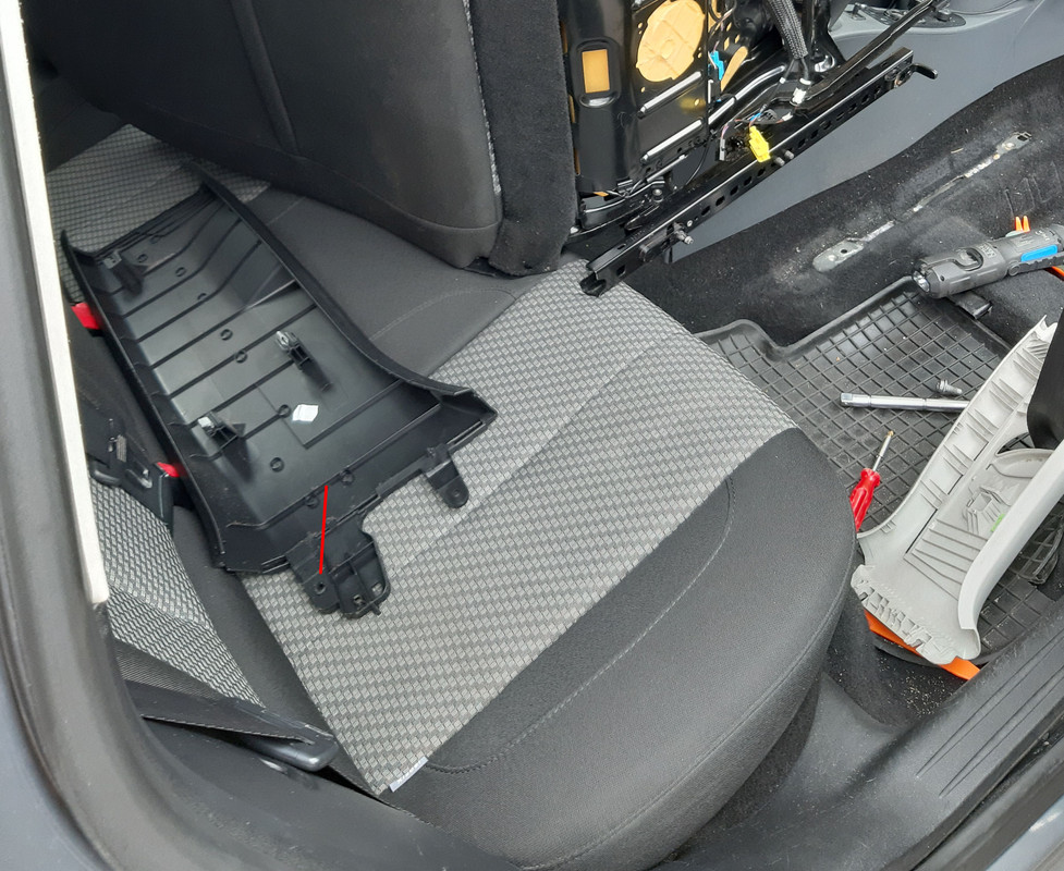

Zaczynamy od dołu. Demontujemy próg, jest na zatrzaskach spręzynowych, jest to próg w całości aż do siedzeń tylnych. Przy słupku musimy podważyć i wyciągnąć osłonę wyprowadzenie pasa, -delikatnie bo jest na plastikowych zatrzaskach/prowadnicach
Następnie odkręcamy u mnie był jeden 1 wkręt ( zaznaczone ) i ciągniemy cały panel na dół ( musimy wcześniej odciągnąć ten rozcięty kawałek progu z prowadnicą pasa
Okręcamy dwa wkretyi ciagniemy panel na dół - odkręcamy mocowanie regulacji pasa
Odkręcamy mocowanie pasa, zwijaka i wymieniamy na nowy pas. Zaczynamy odwrotnie czyli od góry
Czas?, u mnie to było 2 godz. ale nigdzie w necie nie ma info o demontażu słupka w Leonie 2, więc musiałem kombinować jak tego nie zepsuć.Jak się już wie to nie jest skomplikowane
