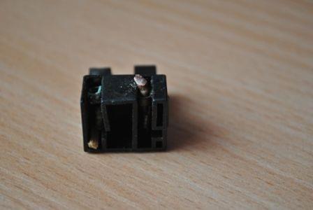

Miałem podobnie, raz świeciła raz nie. Stukałem pomagało na jakiś czas. Okazało się, że problem leży, we wtyczce do żarówki.
Zobacz czy Ci się kostka nie upaliła tak jak w moim przypadku to było.
