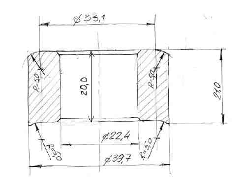

Jak chcesz takie podkładki to skoda sprzedaje takie za 50zł za sztuke i podnoszą przód o 2cm i jest to całkowicie bezpieczne bo montuje się to nad sprężyną i kielichem a łożyskiem łoza Macphersona.A jak chcesz zaoszczędzić to masz tu wymiary takiej tulejki to każdy tokarz dorobi Ci takie dwie za 20zł pewnie. Sam myślałem nad tym rozwiązaniem,ale ja chce tez podnieś tył i na to jeszcze bezpiecznego sposobu nie znalazłem(a wszelkie gumy podwyższające sa g*wno watre).
