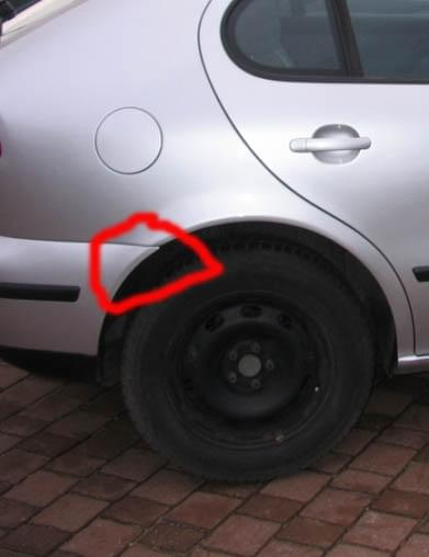

Postprzez michal3m » 28 sierpnia 2014, 08:32
dobra panowie ile elementów z bagażnika trzeba wybebeszyć by odkręcić ten zderzak?
-- 28 sie 2014, o 09:29 --
Witam, ile elementów trzeba odkrecić i czy da sie tylko odchylić ten kawałek zderzaka na jakies 2-3 od nadkola?
http://images70.fotosik.pl/124/d53113a87b10769fgen.jpg
michal3m
Posty: 276
Re: zderzak tył
Postprzez Pako162 » 28 sierpnia 2014, 09:58
2lata minęło i jeszcze nie zdjąłeś tego zderzaka :-)? Odkręcasz wkręty w nadkolu tylko te które trzymają zderzak. Od spodu masz jakieś 10 wkrętów które też musisz odkręcić. Po zdjęciu plastiku w bagażniku tego maskujacego zatrzask zamka, szukaj wkrętów na klucz 10mm, są schowane we wnekach. Znajdziesz napewno jak już odkręcisz ciagniesz zderzak do tylu. Nic nie urwiesz. Nie ma obawy. Jesli coś by go jeszcze trzymało to zdejmij boczne tapicerki w bagazniku i szukaj jeszcze 2 wkrętów. Nic trudnego. 15 minut roboty z przerwą na browar. Powodzenia.
