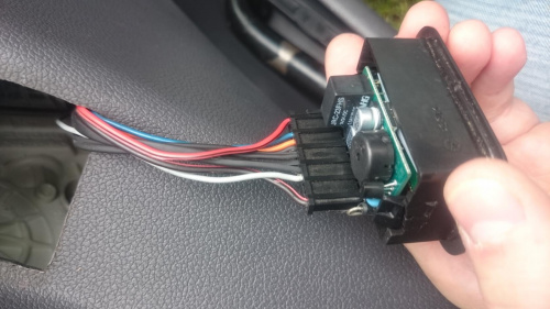

Postprzez DzikiSzogun » 22 sierpnia 2016, 22:06
Co to jest za cześć? Nie działa i chcę to wymienić a nie wiem czego szukać..
Po wyjęciu nie widzę napisów szczególnych...

Postprzez bodzio232 » 23 sierpnia 2016, 09:36
nie wygląda to na oryginalną część

Postprzez Szymko » 23 sierpnia 2016, 11:25
To jest do czegoś podłaczone czy działa na baterię?

Postprzez DzikiSzogun » 23 sierpnia 2016, 11:47
Jest podłączone. Sądziłem że to oryginalne wyposażenie o.o
jak kupowałem to rzekomo "od klimatyzacji" jak twierdził ale klime mam manualną więc już nie wiem :-|

Postprzez SpoON » 23 sierpnia 2016, 12:05
Może to sterownik od webasto?

Postprzez DzikiSzogun » 27 sierpnia 2016, 22:14
Tak to wygląda
Gdzie szukać webmastera?
-- 27 sierpnia 2016, 23:14 --
Znalazłem co to za część.
W papierach które dostałem wraz z autem znalazłem kartę gwarancyjną " Sterownika klimatyzacji manualnej z wyświetlaczem ". Udało mi się znaleźć to w internecie ale nigdzie nie idzie ego kupić.
http://www.certus.pl/szczeg.php?p=65
Najciekawsze że ma to pieczątkę SEATA z "Auto-Gosk sp.j" z Sopotu na Al. Niepodległości 691.
Chyba się tam wybiorę w Poniedziałek i zdam relację z czym to się je O.o
Ale teraz pytanko. Spotkał się ktoś z Was z czymś takim? Poradzi ktoś u kogo się pytać z tym?

Postprzez Pablo-87 » 30 sierpnia 2016, 07:22
Kiedyś widziałem podobne rozwiązanie w innym aucie. Sterownik ten "zamienia" klimę zwykłą na automatyczną, w wielkim skrócie - włącza i wyłącza za ciebie przycisk AC. Gdzieś w kabinie musisz mieć umieszczony czujnik temperatury, który mierzy ile stopni jest w aucie. Gdy temperatura jest wyższa niż ustawiona na wyświetlaczu, wtedy ten sterownik włącza klimatyzację, a potem wyłącza ją gdy temperatura w środku spadnie do określonego poziomu. Nie wiem tylko czy sterownik ten podnosi także obroty dmuchawy.

Postprzez DzikiSzogun » 30 sierpnia 2016, 10:58
Uszkodzony na pewno jest te urządzenie w drzwiach, wyświetlacz tak dokładniej.
Orientuje się ktoś gdzie mogę dostać takie ustrojstwo?
