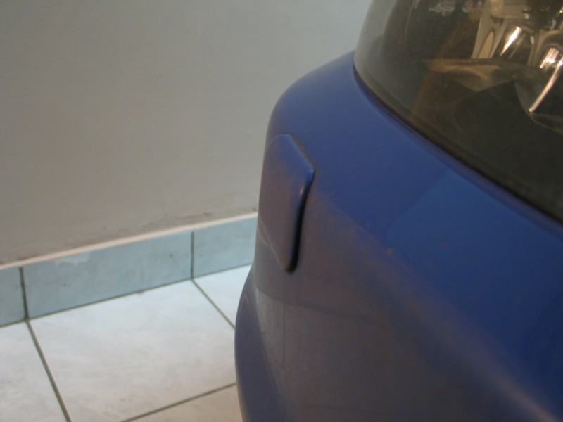

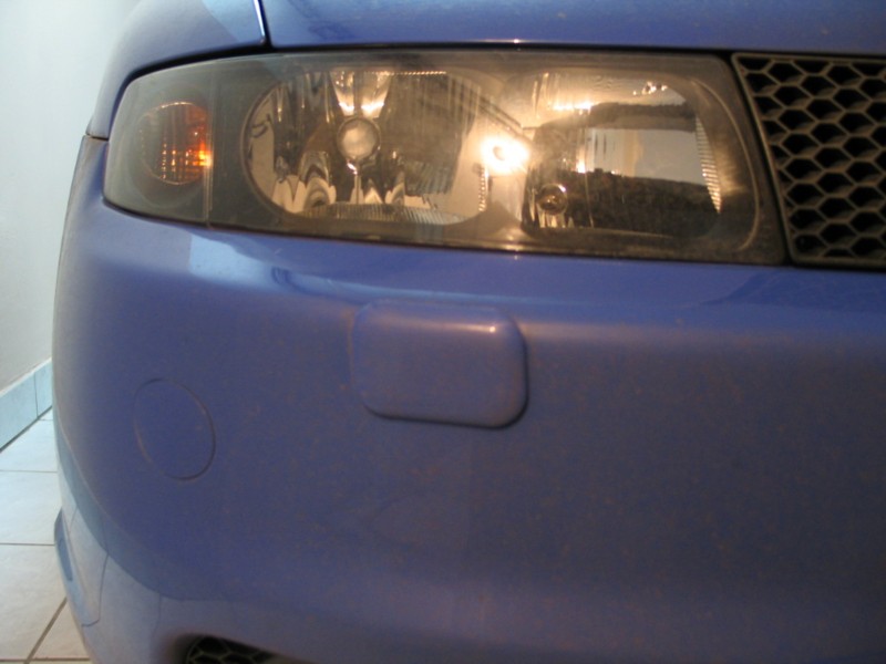

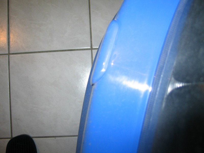

Postprzez MW » 12 grudnia 2004, 13:27
Wydasz 2500 zł a będzie świecić jak moje 650 zł. Wywalone siano w błoto. Róznica tylko w wyglądzie z zewnątrz.
BARTH Spryskiwacze mam bo zrobiłem sobie :wink:
Kupiłem zaślepki orginalnych spryskiwaczy od TS wyciełem co zbędne pomalowałem i przykleiłem na poxipol. Wygląda jak z fabryki

Postprzez PiotrekS » 12 grudnia 2004, 15:48
mw1978, a co Ty tam wycinac musiales co ? nie wystarczylo tylko przykleic?

Postprzez MW » 12 grudnia 2004, 18:05
Piotrek to co widziałeś i zreszta miałeś w dłoni to wersja wycięta. Z tych zaślepek wychodzą 2 takie płaskie uchwyty które sie montuje do spryskiwaczy. Ten cały element z tą zaślepką wychodzi jak zmywasz lampy. Zobacz w ETCE to mnie zrozumiesz.W miarę wyrażnie widać tą całą konstrukcje
Ja dałem w ASO 120 zł. Jest to przygotowane do malowania

Panowie te xenonki za 600 zł to te kóre mam ja, DanielTDI i Prospect. Są proste w montażu i założy je każdy w dobra godzinkę. Cena jest rewelacja i to jest ten sam człowiek u którego ja kupowałem. Co do wilgoci to zapewne chodzi o to że wtyczka do przetwornicy nie jest zabezpieczona przed ów wilgocią. Ja rozwiązałem to w ten sposów że zalepiłem, oblepiłem całą bezbarwnym uniwersalnym silikonem.
Co do montażu to te przetwornice są małe i można je wszędzie bardzo łatwo zmieścić
Co do spryskiwaczy na lampy to mam przyklejone zaslepki które mają sprawić wrażenie że wszystko jest fabryczne. Po montau xenonów pojechałem wyregulować światła i od tej pory jeszcze nikt mi nie "dał" długimi po oczach że go oślepiam
TAK WYGLĄDAJĄ MOJE ZAŚLEPKI SPRYSKIWACZY.

mw1978 nawet dobrze te twoje "klapeczki" wygladaja, tylko obawiam sie ze na zwykly zderzak montaz bedzie ciutke gorszy :(

arek s na zwykły zderzaczek te klapeczki jak to nazwałeś też występują. Klubowicz Psychokazik ma fabryczne spryskiwacze na zwykłych zderzakach.
Moje "spryskiwacze" to nie jakis wynalazek przejęty z innego auta tylko ORI spryskiwacze występujące w TS'ach w pakiecie zimowym

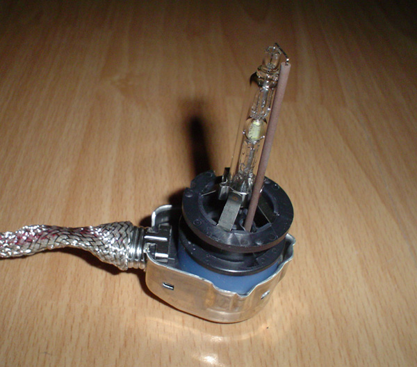

mam jeszcze jedna fotke

Dla tych którzy nie wiedzą: TO JEST PHILIPS D2S przeznaczony do lamp soczewkowych :D :D

ja dzisaj tez zamontowalem spryskiwacze :), trwalo to jakies 10 min, ten zarnik ze zdjecia to D2S, D2R ma jeszcze taki pasek co sprawia iz zarnik nie swieci swoja cala powierzchnia

spokojnie, to tylko zdjecie poglądowe :) ...... mam nadzieję :?
