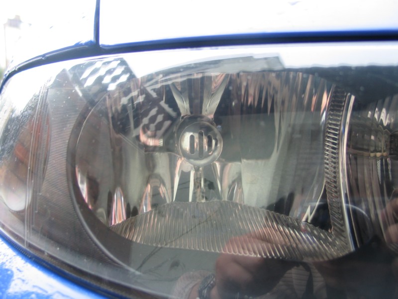

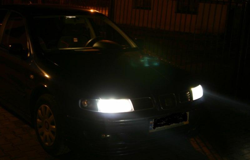

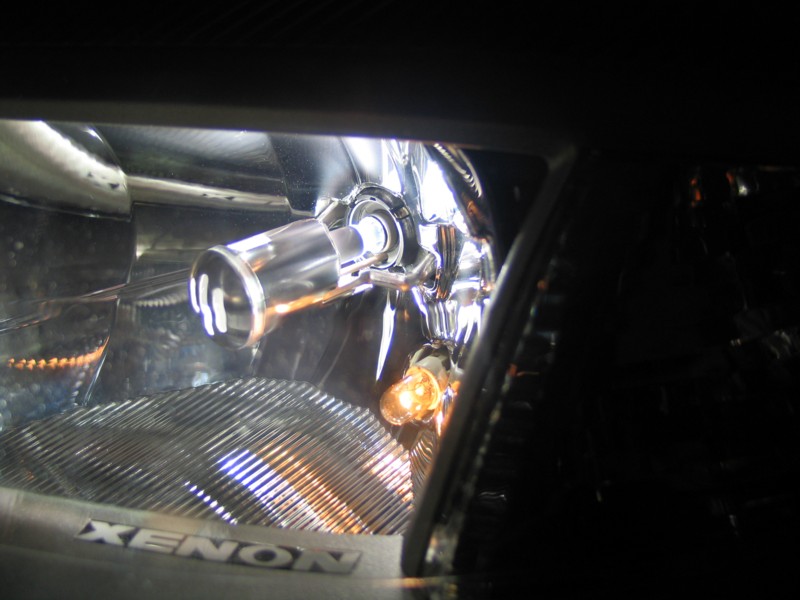

Zamontowałem sobie właśnie dzisiaj zakupione ksenonki. Jednak rzeczywistośc przerosła oczekiwania :). Nie sadziłem że to cholerstwo tak mocno świeci, wydaje mi się jakbym wcześniej bez świateł jezdzil.
Kiedy się uruchamia światełka to następuje błysk, po chwili stają się białe a po sekundzie dwóch przechodzą w bardziej niebieskie. .. tzn takie widzę z auta, bo jak patrze z zewnątrz to wydają mi się białe.
Niestety nie zdążyłem wyregulowac ich dzisiaj, ale zauwazylem ze jak dam na pozycje najwyzszą to oślepiam, na niższych chyba jest ok bo nikt nie mruga, ale w poniedziałek rano pojadę na regulację.
Jestem strasznie zadowolony :aniol:
Dzięki mw1978 za pomoc ..poszło przez to dużo łatwiej ... i ze sprężynką też sie uporalem ;)
ponizej zdjecie ... chociaz mało na nim wida bo noc :(

Re: xenony - ogóle zagadnienia, problemy i pytania
Postprzez MW » 9 stycznia 2005, 10:23
Arek S spoko cała przyjemnośc po mojej stronie. Przecież po to jestesmy w klubie i tworzymy zgrany kolektyw żeby sobie pomagać :-D
U mnie jest tak samo jak u ciebie: błysk, niebieskie światło przechodzi w białe z niebieskawą poświatą. Polecam Ci regulację swiateł w jakiejś stacji diagnostycznej. Mi zrobili za free. Od tamtej pory jeszcze nikt mi nie strzelił długimi że go oslepiam a xenonki mam ustawione w pozycji 0
Jeszcze jedno. Wyczytałem gdzieś że żarniki xenonowe wypalają się i nabieraja właściwej barwy czyli świecą bardziej na niebieściutko po upływie 500 godzin.
Arek S jeszcze jedno twoje Philipsy bedą świeciły z czasem ładniej od moich gdyż temperatura ich wyładowywania jest trochę wyższa. Tak czy siak spodziewaj sie efektów w niedługim czasie jak w Nissanach Primerach czy PUG'ach 607
BTW w ogóle nie widać pozycyjnych. CZy tak wyszło zdjęcie czy może masz tam jakieś inne żarówki
Postprzez arek_s » 9 stycznia 2005, 12:57
mw1978 musze powiedzic ze juz teraz moje ksenoki sa piekne :), ze srodka auta widze normalnie niebieskawa poświate w takim razie nie wiem co bedzie pozniej ;). Jak wczoraj troszke noca pojezdzilem, to wydawalo mi sie ze ludzie jezdza na swiatlach zoltych i przygaszonych :mrgreen: . Dziwnie mi sie narazie jezdzi ... musze sie przyzwyczaic, bo teraz moje swiatla maja takie ostre kontury, a wcześniej się rozpływały w ciemności. Tak czy siak ubaw po pachy, super sprawa.
Co do fotki- to nie widac pozycyjnych dlatego ze fota noca robiona i czas naswietlania musial byc dluzszy, jednak sa tak jak u Ciebie okropnie zolte ;)

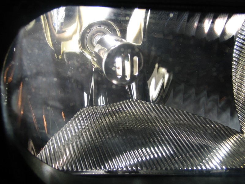

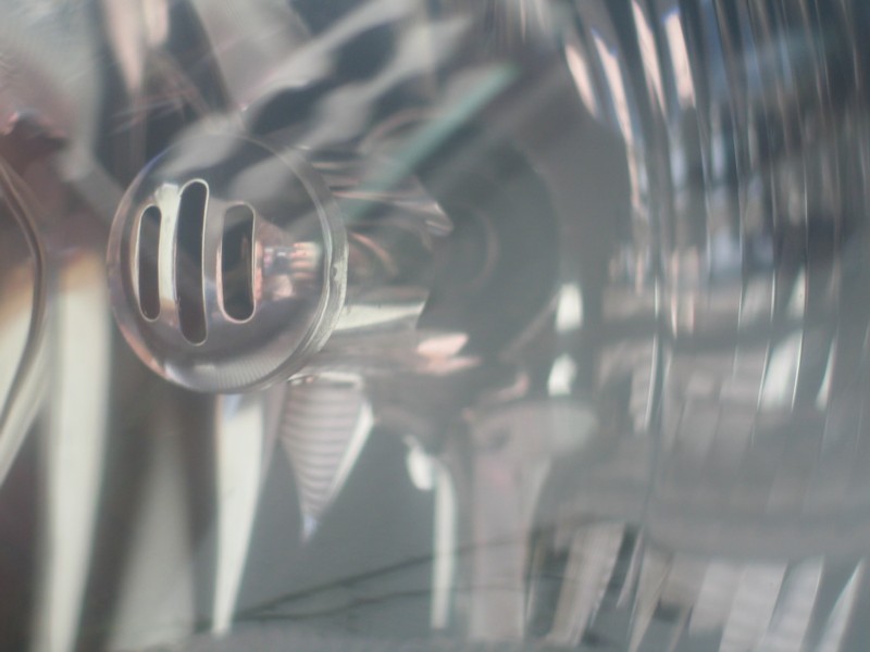

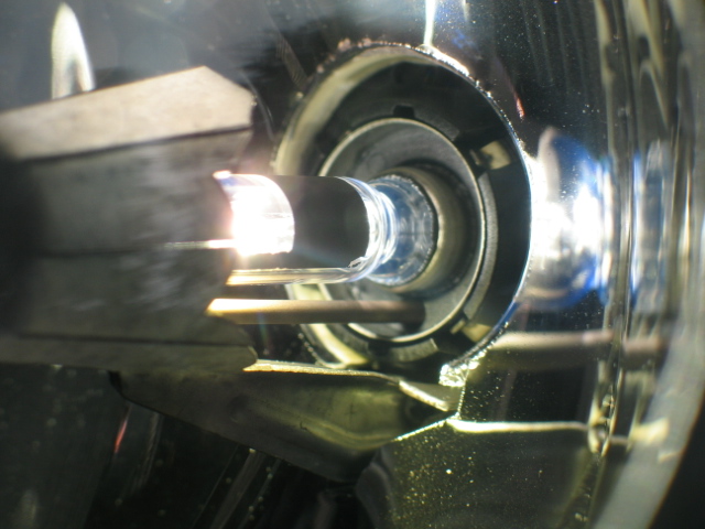

Postprzez MW » 24 stycznia 2005, 21:34

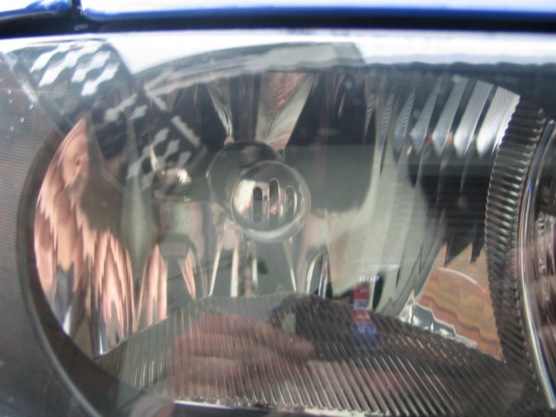

W wyniku obserwacji orginalnych xenonow w zwyklych lampach dochodze do wniosku ze trzeba przy przerabianiu H7 dokonac pewnej ingerencji w lampe. Mam na mysli ta "fajkę" któa obejmuje zarnik. Wszystkie ORI xenony maja ta "fajke" w przedniej czesci "dziurawa" tzn sa wniej otwory albo przerwy. Maja one bardzo duzy wplyw na efekt barwy lampy zwlaszcza z oddali od ok. 8 metrow. Przygladalem sie wielu autom i pojawia sie taka zaleznosc. Jezeli auto staje obok mnie i patrze w lampy to swiatlo jest biale. Auto oddala sie do tylu o te moje 8 metrow swiatlo xenona staje sie takie bardziej niebieskiwa Im auto jest dalej tym to swiatlo jest bardziej niebieskawe. Ma to tez jakis wplyw na snop swiatla i jego zakres. Ta przerubka w tych naszych fajkach moim zdaniem polegac musi na zrobieniu wniej otworu. Zastanawiam sie czy taki otwor np: o srednicy 5mm rozwiaze sprawe. Za duzy tez nie moze byc...Musze to przetestowac tylko zdaje sobie sprawe ze odwrotu jez nie bedzie jak przewierce jedna "fajke" :-D
tak wyglada fajka w lagunach. Na przedzie ma 3 wyciecia. Zarnik jest mocno niebieski bo zostal ledwie co wlaczony
Na tym zdjeciu widac doskonale ta fajke. Zarnik swieci na niebieskawo a lampa bialawo
MW

Postprzez AdamTower » 25 stycznia 2005, 14:51
mw1978, odnoszę wrażenie, że starsznie Ci zależy na wyglądzie, a nie na jakości oświetlenia :wink: :wink: :D
Ale spoko, ciekwawy wątek, może te otwory mają także jakiś wpływ na chłodzenie żarówki wewnątrz, ale chyba raczej wymyślam :roll: :-D

Postprzez MW » 25 stycznia 2005, 17:47
adamtower napisał(a):mw1978, odnoszę wrażenie, że starsznie Ci zależy na wyglądzie, a nie na jakości oświetlenia :wink: :wink: :D
Zalezy mi poprostu na tym aby moje xenonki byly jak najbardzioej zblizone z fabrycznymi. Sami wiecie ze leonki fabrycznych xenonow nie maja. Pozostaje tylko kombinowac i podpatrywac fabryke w innych autach. Co do soczewek to z nimi jest za duzo grzebaniny.
gdybym tylko mogl wyciagnac ta fajke z lampy ta juz bym ja zrobił :D . Mam nawet pomysl.
Przeciez te otwory czemus sluza i nie sa zrobione dla checy.

Wiec zrobiłem to czego mi brakowało. Zamontowałem ORI odbłysniki "fajki" od laguny 2 do mojego LEONKA :-D . Dopiero terz jestem zadowolony zze swoich xenonów. Przez pewien czas jeździłem nawet z rozwierconymi na wylot fabrycznymi odbłysnikami ale efekt był słaby tzn pogorszyło sie znacznie swiatło.

mw1978, zdjecia jakies no i jak sie udalo to tobie zrobic ??

Postprzez MW » 16 lutego 2005, 20:46
barth napisał(a):jak sie udalo to tobie zrobic
Barth to ty do tej pory jeszcze nie wiesz ze jestem uzdolniony manualnie :D
Dodam jeszcze nie skromnie ze wszystko wyglada jak z fabryki :D

mw1978, a moze ty lampy od laguny przeszczepiles ???? p.s kiedy otwierasz warsztat swoj ??
Postprzez MW » 16 lutego 2005, 21:42
barth napisał(a):mw1978, a moze ty lampy od laguny przeszczepiles
Nie tylko same odbłysniki

[ Dodano: Czw Lut 17, 2005 1:07 pm ]
tak to wyglada na zywo. Jestem bardzo zadowolony z tego moda :D
[ Dodano: Czw Lut 17, 2005 1:30 pm ]
Powiem wam ze teraz z odleglosci tak od 5m lampa zaj...cie wytraca niebieskawy kolorek. JUZ NIE MAM BIAŁYCH XENONÓW :-D

Wypas to wyglada mw1978!! Gratuluje zajebistego upgrade!!
Normalnie Teraz Twoja Cupra wyglada lepiej niz Cupra :D ...proponuje zmienic podpis...na Cupra PLUS :D

Mozesz sobie podarować jazde do nich.Sam ich o to pytałem. Taki element jest integralna czesca lampy i niewystepuje osobno :-(

Postprzez arek_s » 17 lutego 2005, 18:41
mw ty normlanie wariat jestes ;). Powiedz, czy kolorek tych xenonkow jest mniej wiecej taki jak poprzednio w chwili ich wlaczenia ? Bo ja na poczatku mam strasznie niebieskie a pozniej bialusieńkie :).

Postprzez MW » 17 lutego 2005, 18:48
u mnie jest tak samo. Najpierw niebiesko potem biało i tak ma byc ale patrzac z wewnatrz auta. Po zamontowaniu tych odbłysników z bliska swiatło jest takze białe ale gdy sie oddale na kilkanascie metrów to "wytraca" sie niebieskawe. Wszystko przez ten odbłysnik a włąsciwie przez otwory które w nim sa. Poza tymi z przodu ma jeszcze po jednym na górze i dole. xenonki zapadane w standardowy odbłysnik sa tak jakby zdławione. Swieca tak samo dobrze ale pozbawione sa barwy!!!!
