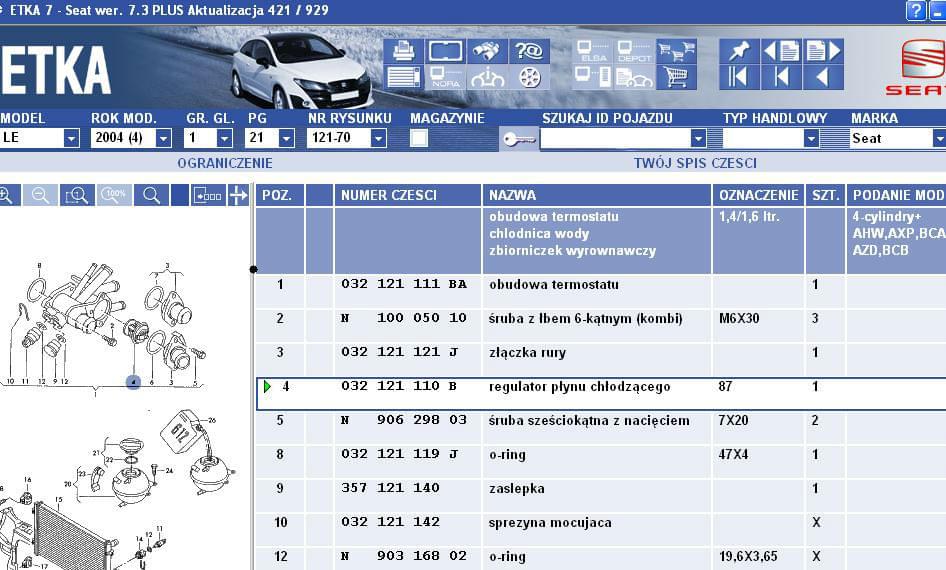

Gregor__1, raczej nie pomoze.
Tu jest wlasciwy pix:
qcz, mam nadzieje, ze kupiles wlasciwy termostat. Nr oryginalu 032121110B, cena w ASO Seat 88,90pln, warto sprawdzic w VW/Audi gdyz ostatnio tam jest taniej niz w Seacie i Skodzie. W przypadku termostatu nie warto oszczedzac, nalezy kupic oryginal :)

Kupiłem ostatnio w zwykłym sklepie z częściami termostat Wahler i na nim są właśnie numery oryginału czyli 032 121 110 B za 50zł. A oryginał ASO różni się tylko pudełkiem. Dziadostwa nie ma co kupować, w komplecie z Wahlerem jest oring, numer Wahlera to 3143.87D.

Mógłbym liczyć na jakieś twórcze zdjęcie gdzie to jest a nie pix?
Jestem lajkiem w tym więc nawet nie wiem od czego się zabrać :x
@@ UPdate już wiem gdzie to jest .
