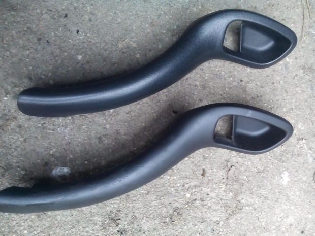

Ja zeskrobałem nożykiem do gołego plastiku następnie wyszlifowałem papierem ściernym chyba 200. Odtłuściłem benzyną ekstrakcyjną i pomalowałem lakierem do plastiku http://www.boll.pl/lakiery-akrylowe-i-ochronne-2/boll-lakier-strukturalny-do-plastiku-spray-201
Dla lepszego połysku przetarłem jeszcze pastą Turbo z K2 (jak ktoś woli lekki połysk), efekt na poniższym obrazku, ta niżej oczywiście jeszcze przed zabiegiem. Po zamontowaniu prysnąłem jeszcze plakiem.

Re: Uchwyt na dzwiach odnowienie
Postprzez przemaszko » 21 października 2015, 21:29
Efekt super mije sa bardziej sa zniszczone wiec nic im nie zaszkodzi heh w week zabiore sie za to dzieki za pomoc
Postprzez adrian3010 » 21 października 2015, 21:52
Zabierz się od dołu w razie ewentualnych zarysowań, są na samych zatrzaskach. Ten przed regeneracją był gorszy od tego drugiego na zdjęciu bo jest z tylnych drzwi.
Ja dałem po dwie warstwy lakieru. Nie trzymaj puszki przed malowaniem koło grzejnika (jak ja to najpierw zrobiłem) tylko normalnie zimną bo się bardziej klei i rzuca "gluty" podczas malowania.
