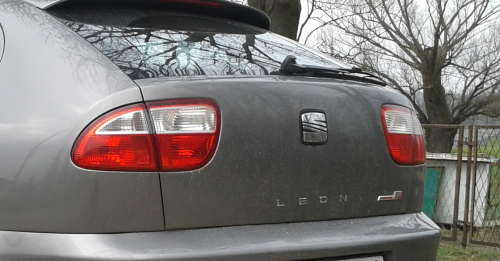

Postprzez zeppelin80 » 3 października 2015, 19:55
Heja.
Wczoraj jakiś cham wyrał mi tylną wycieraczkę. Mechanizm się kręci, ale potrzebuję kupić ramię + pióro.
W hurtowniach zamienników już nie ma, a na allegro same używki, co średnio mi się uśmiecha, bo już się przejechałem na allegro i wolałbym nie ryzykować.
PYTANIE: Czy tylna wycieraczka (ramię właściwie) z innego auta niż Seat Leon I będzie pasowała? Np. z Leona II? Tutaj jest taka jedna => http://allegro.pl/wycieraczka-tyl-tylna ... 77324.html
Czytając niniejszy oraz inne wątki, ktoś wskazywał na aukcje takich modeli jak Vw Touran => http://allegro.pl/wycieraczka-tylna-tyl ... 14879.html
Będę bardzo wdzięczny za podzielenie się Waszą wiedzą na ten temat. Dziękuję.
zeppelin80
Dołączył(a): 3 października 2015, 19:40
Auto: Seat Leon I
Silnik: benzyna 1.6 16V
Re: Wycieraczki
Postprzez kuba_666 » 4 października 2015, 07:37
zeppelin80
Touran/Fabia II/Golf.
Ja mam bodajże z Golfa V i musiałem zrobić otwór, żeby płyn leciał na szybę a nie w obudowę ;)
Jakiej byś nie założył będzie +2 do wyglądu :D

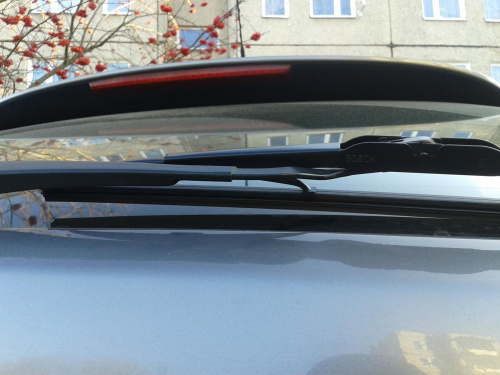

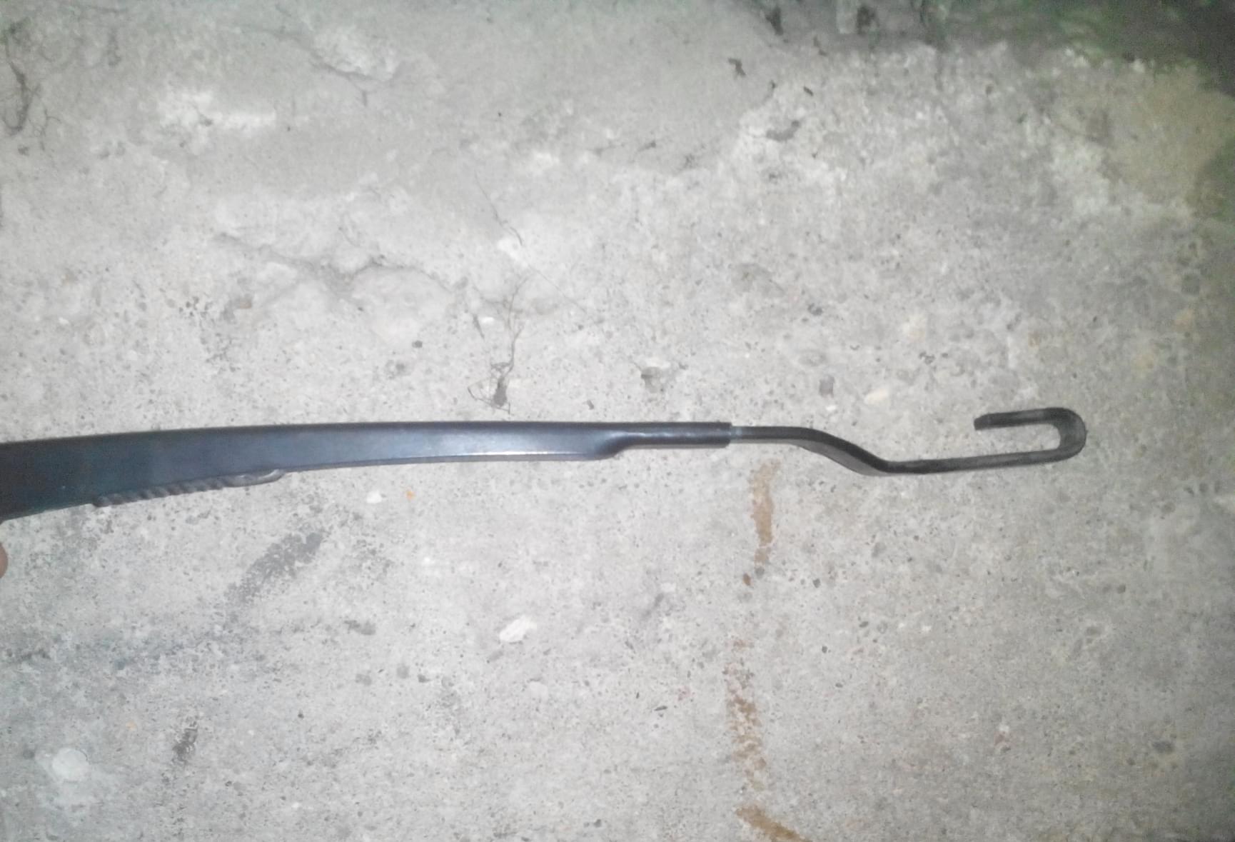

Postprzez Tommek » 20 stycznia 2016, 20:45
witam,
zakupiłem nowe pióro tylnej wycieraczki BOSCHA o indeksie 3 397 011 592, jednak nie pasuje i nie wygląda tak samo jak ta, którą miałem zamontowaną. Poniżej wklejam zdjęcie:
Wycieraczka ma tak jakby "mocniejszy" stelaż - przy napisie BOSCH stelaż styka się z ramieniem, przez co od połowy guma nie dociska szyby.
Jedyne co podejrzewam, to inne ramię wycieraczki. Na pudełku wycieraczki jest tylko wypisany Seat Leon 1M1 10.98-06.06.
Pełny indeks to: 3 397 011 592-4C4 (może dopisana końcówka oznacza jakiś nowszy model?)

To ramię nie jest wygięte?

wygląda na niewyginane, ale nie znalazłem zdjęcia, jak ma wyglądać seria.
W ostateczności wziąłbym właśnie kombinerki i sam to naprostował. Nie będzie z tym problemu?

A mnie sie zdaje ze jest zle zamontowane pióro, ramie chyba na wycieraczke powinno isc a nie pod.

stara też tak siedziała (nie ma innej opcji, żeby ją założyć):

Tommek możliwe że ktoś kiedyś coś kombinował przy ramieniu wycieraczki, wygląda jakby zostało trochę naprostowane na zgięciach. Poniżej moje oryginalne ramię

adrian3010 dzięki za foty, pomogły mi przy prostowaniu. Rzeczywiście ktoś coś kombinował. Naprostowałem kombinerkami i jest idealnie :)

Spoko, czyli nie na marne poszedłem o północy do garażu żeby zrobić zdjęcia z odpowiedniej perspektywy. :-D
