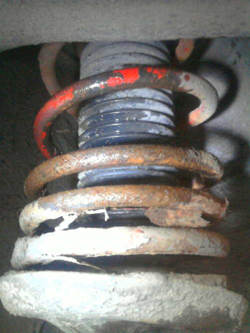

Postprzez raptor » 3 czerwca 2012, 14:12
Witam. Co oznaczaja te kropki na sprezynach?
Uploaded with ImageShack.us

Postprzez Big_w » 2 marca 2013, 18:28
Staram się ustalić czy mam seryjnie obniżone zawieszenie czy jest już "zmęczone".
Takie są sprężyny:
Taki jest amortyzator:
Moim skromnym zdaniem auto jest niżej niż powinno być. Miedzy oponę a nadkole dwóch palcy nie zmieszczę.
Dlatego chciałbym wiedzieć czy to auto ma z fabryki niższe zawiasy?
I czy każda sprężyna tak ma, że dolne zwoje są bliżej siebie niż te wyższe?
