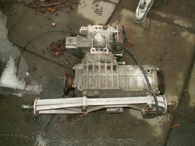

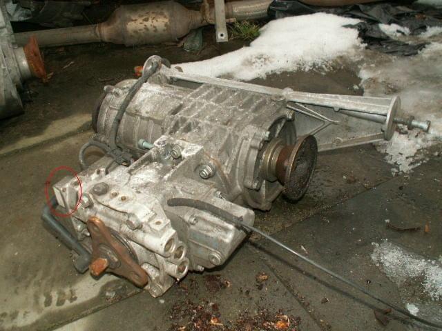

Tak wyglada sam sterownik:
Na tych zdjeciach znajduje sie tu (zaznaczylem czerwona elipsa):
Rozroznij to (x dowolna litera):
02D 525 554 x to cale sprzeglo haldex
02D 900 554 x to sterownik sprzegla haldex, bedacy jedna z czesci calego sprzegla haldex.
Z etki wynika rowniez ze sterownik 02D900554C byl stosowany dla leona 2000-2001 (immo2), a sterownik 02D900554D 2002-2006 (immo3). Rowniez wynika, iz ...554D jest zamiennikiem ...554C.
